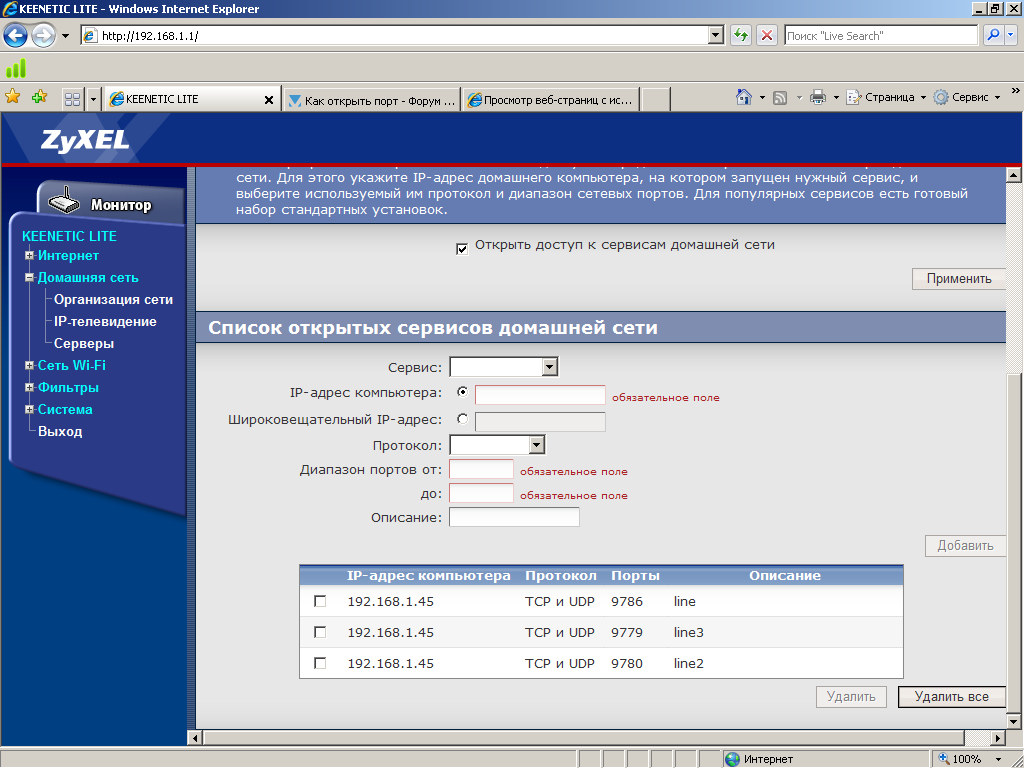

проброс не пошел, на keenetik lite. ip статичный, без роутера все работает, где сабака закопалась?zyxel.bmp

На скриншоте похоже не та страница, настройку нужно производить в пункте меню "Серверы" только для TCP

пробовал непомогло(((
страница верная, прошивка другая. дело в том что на оф сайте лежит прошивка, я как умный спец решил сменить, но обнаружил во вновь приобретенном устройстве, что она уже установлена,

Возможно не верно указываете IP адрес или Брандмауэр Windows настроен правильно только для какого-то одного сетевого размещения ?

прописываю стат ip в сетевой 192,168,1,45, Брандмауэр windows отключен

Новые скриншоты прикрепите, на которых видна настройка сетевого соединения (IP адрес и шлюз), настройка роутера и Брандмауэра Windows (его стоит включить).
ПК соединён с рутером напрямую?

да да все по схеме, провайдер в ван, локалка в лан. возвращаешь настройки в сетевую (от провайдера) все работает, подключаешь роутер-инет есть, а проброс не работает((((
причем это первыйроутер серии keenetik lite,но не первый zyxel. на остальных обьектах все впорядке стоят роуреры сделан проброс портов.

У ZyXEL Keenetic Lite точно нормально работает функция перенаправления портов, ошибка в настройках.
Давайте посмотрим на новые скриншоты.

Брандмауэр включен, в исключениях прописаны порты для tcp и UDP

проблема решилась, при обрашении к роутеру я использовал андроид и ваш флеш. но неудивительно что создавался конфликт по проходу порта, он же по нему гонить поток и через него же пытается подключить клиента, вообщем позвонил другу и попросил посмотреть, все в норме)))))
