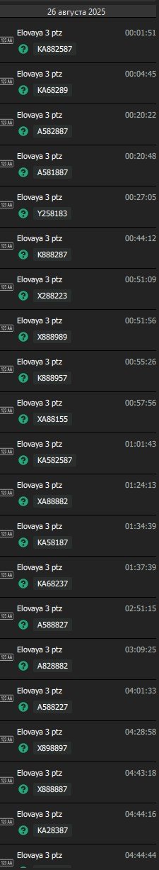

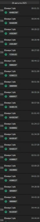

John39 0 Опубликовано 26 Августа Добрый день. В реакциях не нашел, но можно ли как включать и отключать определение номеров по времени? Ночью, если идет дождь, вижу такую картину(см. скриншот). Определение ночью в моем случае не нужно, можно и выключить. Поделиться этим сообщением Ссылка на сообщение Поделиться на других сайтах В
Станислав 0 Опубликовано 26 Августа Здравствуйте! Нет, отключать автоматически определение автомобильных номеров по расписанию нельзя. Поделиться этим сообщением Ссылка на сообщение Поделиться на других сайтах В
John39 0 Опубликовано 26 Августа А какие варианты есть что бы избежать подобного? Поделиться этим сообщением Ссылка на сообщение Поделиться на других сайтах В
Станислав 0 Опубликовано 26 Августа 1.) Соответствие требованиям полное https://devline.ru/moduli/opredeleniye-avtomobilnykh-nomerov/ ? Скриншот настроек с активной «Линейкой» на подобном не полностью распознаваемом номере пришлите. 2.) Нейросетевая видеоаналитика на GPU https://devline.ru/moduli/neyrosetevaya-videoanalitika-na-gpu/ задействована? 3.) Так-же необходимо прислать личным сообщением экспорт из архива в оригинале подобного номера. Поделиться этим сообщением Ссылка на сообщение Поделиться на других сайтах В

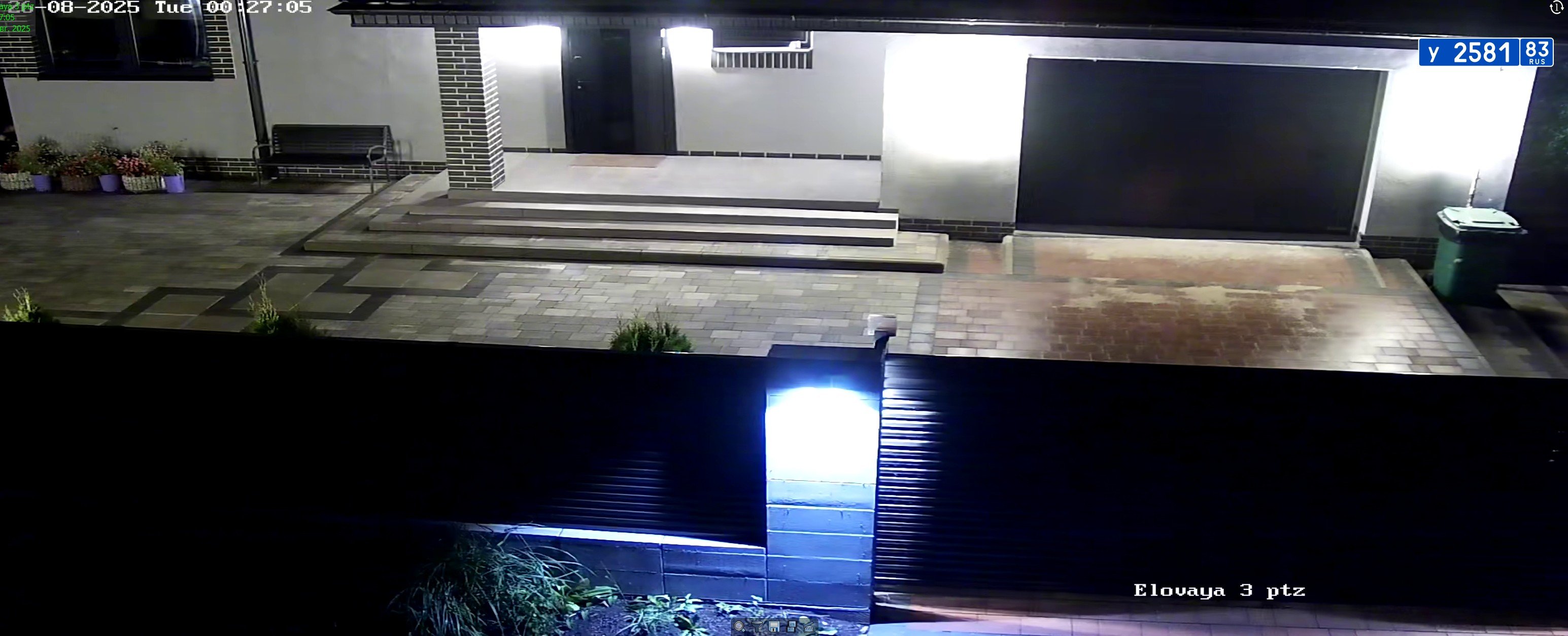

John39 0 Опубликовано 26 Августа 1. Все соответствует, разве что камера расположена высоко, как на фото ваших неудачных примеров установки, но тем не менее проблем с определением номеров нет. Скриншот с проезжающим авто сделать не могу, так как на самом деле при определении этих номеров, никаких машин не проезжает даже близко, камера просто смотрит на дом(см. скрин). Камера ptz, днем смотрит на дорогу и определяет номера, вечером, по расписанию, отворачивается. 2. Включена 3. Сделаю. Поделиться этим сообщением Ссылка на сообщение Поделиться на других сайтах В
Станислав 0 Опубликовано 26 Августа Попробуйте ограничить фону детекции в настройках модуля (особое внимание к OSD камеры - надписи, дата/время). Камеру необходимо установить в соответствии с требованиями. Поделиться этим сообщением Ссылка на сообщение Поделиться на других сайтах В
John39 0 Опубликовано 26 Августа 11 минут назад, Станислав сказал: Попробуйте ограничить фону детекции в настройках модуля (особое внимание к OSD камеры - надписи, дата/время). Камеру необходимо установить в соответствии с требованиями. Зона детекции ограничена, OSD вне зоны детекции, по установке камеры - определение номеров второстепенная задача камеры, это сделано лишь для удобства открытия ворот по номеру и это работает. Просто по утрам, особенно в дождливую погоду все логи забиты "номерами" и когда действительно надо что-то найти, это нереально. P.S. видео в личку пока не могу отправить, там какое-то ограничение по времени, как пройдет, отправлю. Поделиться этим сообщением Ссылка на сообщение Поделиться на других сайтах В
