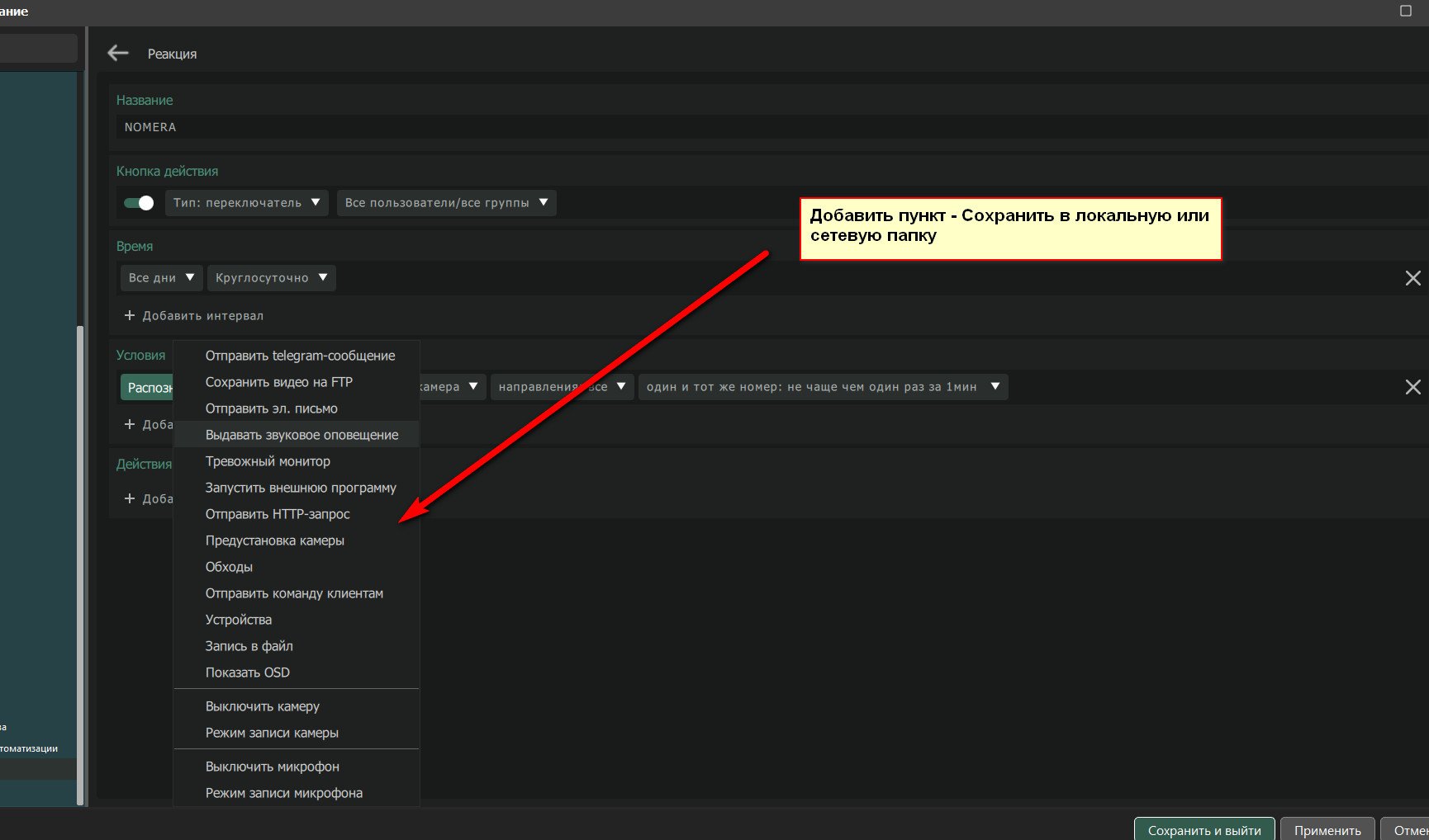

3.) Уточните, что именно нужно добавить в «Линии»? Распишите поведение, прикрепите скриншот
1) Модель реле DT-R004 Dingtian. Управляется через HTTP запросы и другими методами.
2) У нас ворота управляются через команды вверх - вниз - стоп. Для открытия ворот используется команда вверх. Но! В момент когда ворота закрываются, если идет одна команда вверх, то они останавливаются и далее не открываются и не закрываются, а просто останавливаются. Чтобы их далее открыть необходимо отправить вторую команду на открытие. Поэтому я и прошу добавление задержки. Если я отправляю два подряд HTTP запроса, то они проходят слишком быстро. Я писал об этом ранее.
Не согласен с предыдущим ответом Сергея63, в котором говорится, что это перегрузит систему и это ненужная функция. Для нас она очень нужная.
3) В Линии хотелось бы добавить в реакциях дополнительную команду "Задержка по времени", в которой можно было бы выставлять задержку в секундах. Я бы использовал эту команду для вставки задержки между двумя http запросами
