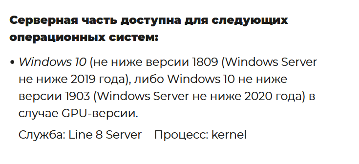

Разве 8-я Линия встанет под 12-ю Винду, учитывая что она там требует не меньше 19-й?image.png.e407213fdef6654a66450c96924638d4.png
Ограничения программного обеспечения «Линия 8» https://devline.ru/line_8_restrictions/
