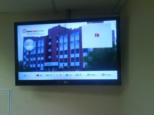

У нас в офисе висит демонстрационный телевизор LG 42LV3700 с поддержкой выхода в интернет. Создан одностраничный сайт с слайдшоу объектов, построеных компанией. Также на страницу выведена камера на входе. После покупки IP камеры, сделали обновление до версии 6. Теперь флешка на телевизоре не отображается. На пятой версии линии все работало.
Скрин в браузере 6 версия.
Фото телека 6 версия.
