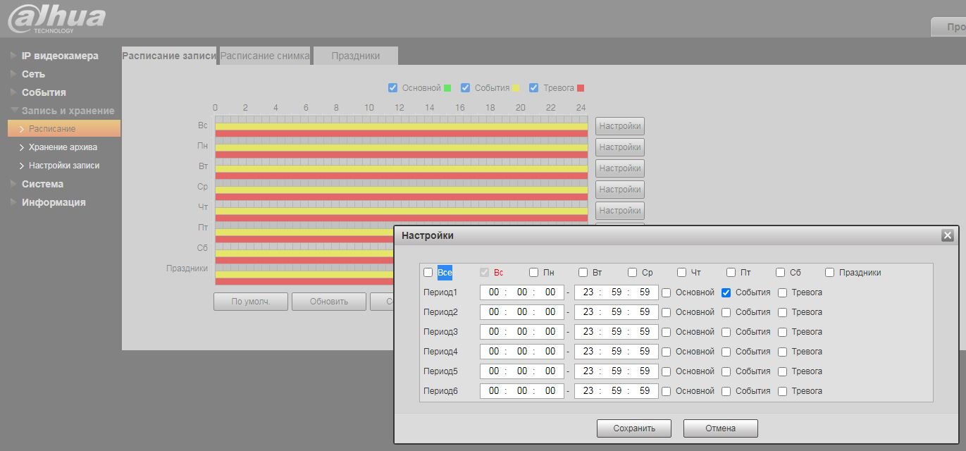

Прошу доработать возможность ввести интервальную запись в архив. После включения которой каждому интервалу времени предоставляется выбор режима записи.

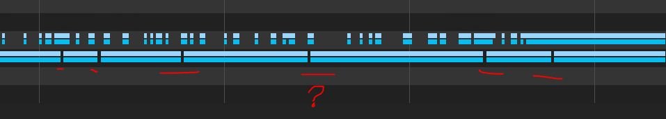

Зачем это нужно: для экономии места в архиве!!!! Ну не нужна нам постоянная запись в ночное время, а в запись по детекции постоянно что-то не попадает и в самое ответственное время (часто).
Уже во всех современных камерах есть возможность настроить режимы записи по времени, выходным днями и праздникам, а в Линии этого нет

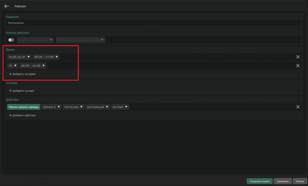

В Линии это есть. Настраивается через раздел "Реакции", где логически можно настроить запись по расписанию или как реакцию на какое-то событие. Можно настраивать несколько реакций (режимов) или через добавление "времени" выстроить нужную логику работы в одной общей реакции.
Настройка достаточно гибкая, если Вы не сможете настроить нужный режим работы сообщите нашей технической поддержке или если удобно через форум, опишите словами, что именно не удалось настроить через уже реализованные возможности раздела Реакции.
