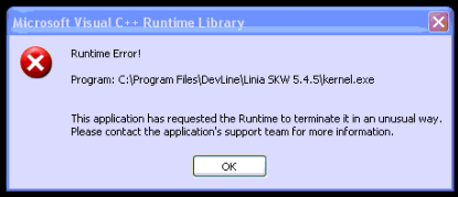

Проблема возникла сразу ( переустановка Линии не помогла )
Сбой происходит после подключение к Web серверу (ошибку приложил в виде скрина)
сама Web служба остается активной (но нет не одного сигнала с камер)
что касается клиента ( то он не может соединится с сервером ) все также после сбоя

Все проблемы только после использования Web интерфейса (а в остальном все в порядке)

Попробуйте отключить симантек. возможно он валит ядро после хттп запросов.
