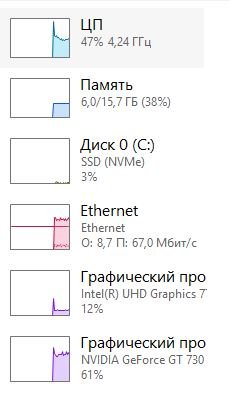

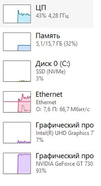

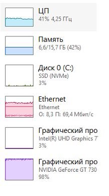

Настраиваю место оператора на 128 камер на 6 ТВ 4к.
Конфигурация: Intel Core i7-12700, 8 x 2.1 ГГц, 16 ГБ DDR4, SSD 512 ГБ, без ОС, 1 x DisplayPort, 1 x HDMI, 1 x VGA (D-Sub), Intel B760, блок питания - 500 Вт,
Видеокарта - Видеокарта ASUS GeForce GT 730 [GT730-4H-SL-2GD5] - PCIe 2.0 2 ГБ GDDR5, 64 бит, 4 x HDMI, GPU 902 МГц.
2ТВ подключены к HDMI и Displayport интегрированной видеокарты, 4 ТВ - в дискретную.
Пока у меня нет 4х телевизоров 4к, поэтому 4 ТВ 4к + два монитора FullHD, поэтому нагрузка сейчас не полноценная даже. Но будут все 6 ТВ 4К.
Заметил одну особенность - в 4к на телевизорах все камеры при достаточно хорошей четкости картинки начинают показывать в 5 или может 7 кадров в секунду, тогда как второй поток на всех минимум 16 кадров. Нагрузка на дискретную карту существенная - под 100%, на интегрированную 15-20%, процессор - 40 %.
Если разрешение на телевизорах делаю FullHD - то нагрузки падают не существенно, но камеры отображают явно больше кадров - не 16-20, но 10-12 точно. Качество картинок ухудшается, конечно.
При этому если подключить не 6, а 4 ТВ - два в дискретную и два в интегрированную - в 4к - частота чуть лучше - может 8 кадров, но всё равно не очень. Нагрузка на дискретку - 50-60%
В чём вопрос - это ограничение Линии 7.7? Или стоит попробовать более мощную видеокарту? Я уточнял, вроде бы - Линия не должна задействовать мощности видеокарты, а только процессора, но тут явно на видеокарту ложится существенная нагрузка.
Благодарю за ответы заранее.

В данном случае не справляется аппаратная часть, имеет смысл переключить все мониторы на 1920x1080.
Станет решением замена видеокарты или нет - только пробовать.

Может быть будет кому-то интересно) - Опытным путем выяснилось, что снижение частоты кадров происходит при любой нагрузке на GF730, которая, кстати не тянет и тестовые ролики в 4К. Причём, что интересно, - при подключении 4х ТВ 4к к GF730 и трёх мониторов FullHD к интегрированной Intel - вся нагрузка ложится на GF730, а Intel словно и не задействована. Снижение частоты на ТВ с 60Гц до 30 Гц разгружает GF730 на 15%, но на качестве отображения это не сказывается, греться только начинает меньше.
Спасибо за информацию.
Здравствуйте, в общем, снизив разрешение телевизоров до 1080p с частотой 30Гц получилось добиться приемлемого результата.
