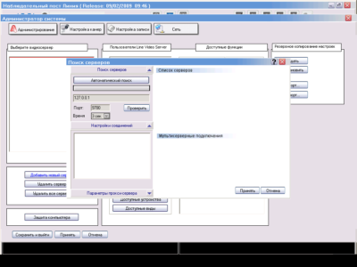

Драйвере все нормально установились (Windows xp стоит чистый установлены тока драйвера на видео карту антивирусов нету ) но есть одно но не могу подключится к серверу все время выписывает мне что нет соединения с сервером, через пару попытк вообще пропал сервер ?

Сервер - это ядро СЦВА "Линия". При локальном подключении (запуск серверной части на компьютере с платой захвата, у Вас 4x8) должен быть запущен процесс Kernel.exe. Проверить это можно открыв «Диспетчер задач» (Alt + Ctrl + Delete). Загрузка процесса Kernel.exe не может равняться нулю. Ваш локальный сервер имеет IP = 127.0.0.1 порт=9780 (находится программой автоматически)
Проверьте, как определилась плата в Диспетчере устройств, у Вас должно быть два устройства во вкладке "Звуковые видео и игровые устройства" > DevLine Video и DevLine Audio.

Этот принскрин Вы сделали на компе где стоит плата видеозахвата Линия, или на другом компьютере в сети?
Нажмите автоматический поиск.
По умолчанию 3 пользователя
line
chief
пароль пустой (ничего вводить не надо!)
