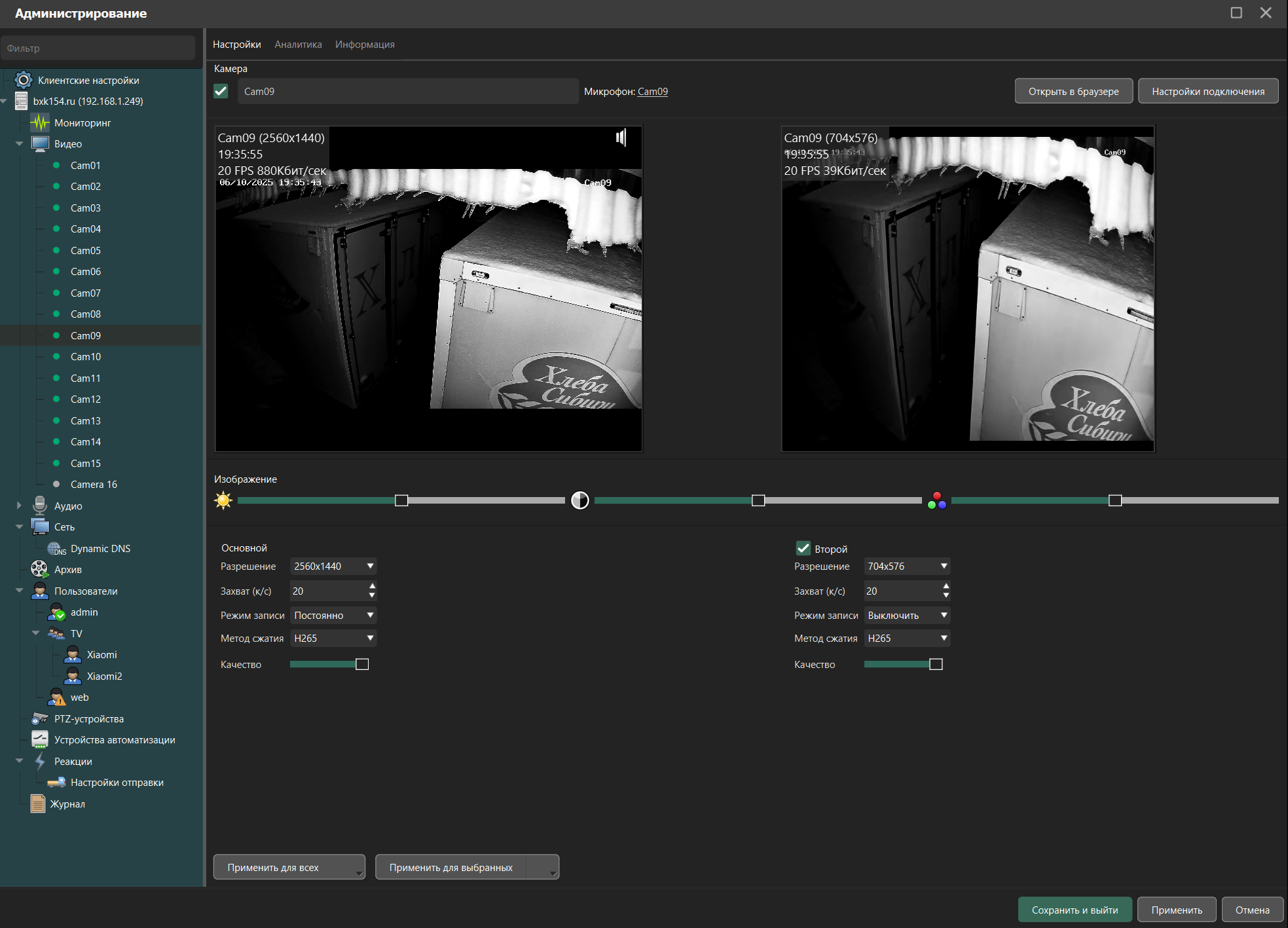

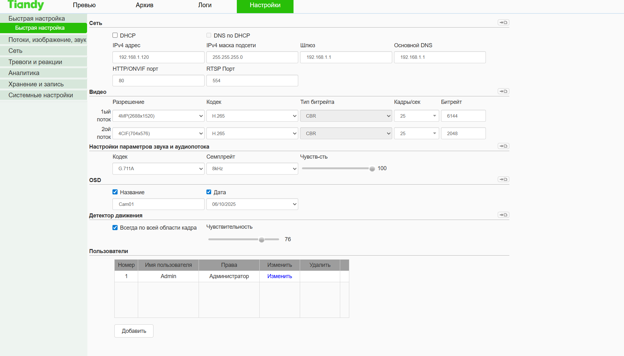

3. Немного не понял вопроса, параметры камеры или сервера? Отвечу ниже скриншотом.
4. видео приложу завтра в личку
При таких параметрах даже мобильный отлично показывает. А вот телевизор что-то не вывозит по буферу. Хотя сам телек новый, недавно купили для видеонаблюдения

Если настроить на первом потоке  1920x1080 по 25 к/с, H.264 - нормально открывает?

Пробовал играться с кодеком и разрешением, на FHD при любом кодеке и максимум потоке ТВ показывает, как только ставлю на максимум в камере, то снова зависание. Можно ли на сервере сделать для данного пользователя поток на FHD, либо внедрить такую функцию.
Проще поменять телевизор, чем менять компьютер на способный перекодировать несколько потоков  2688x1520 => 1920x1080
