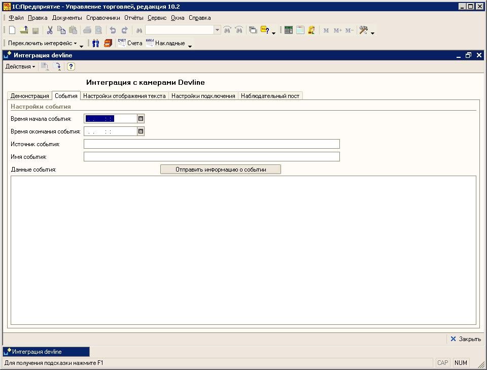

ок, т.е. можно например при пробитии чека записать события архива на xvr или должен быть установлен дополнительно сервер линии?
Событие добавить можно и дополнительный сервер "Линии" для этого не нужен. Это можно сделать по реакции, вручную с клиентского рабочего места или в соответствии со спецификацией.
OSD на изображение с камеры (например, как тут) нанести при использовании XVR к сожалению нельзя.
немного непонятно, как это сделать из 1с 8.3
если есть только линия XVR
Примеры можно найти тут https://devline.ru/1C/
Спецификация https://devline.ru/aboutweb/#events.
