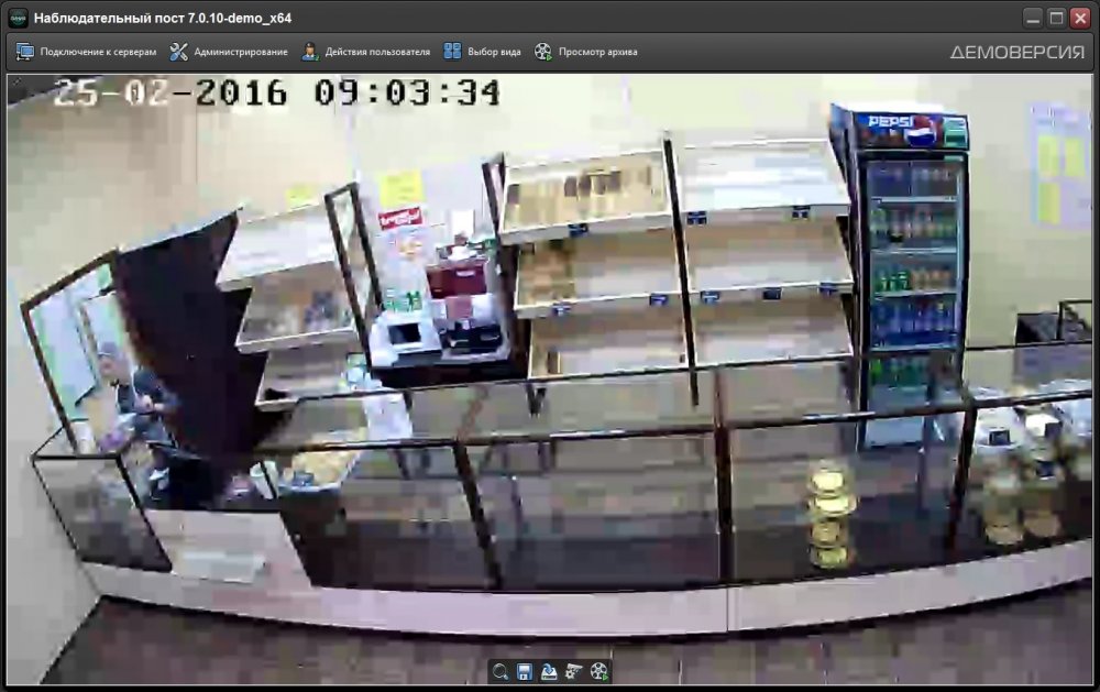

Доброго времени суток. Следующая проблема - имеем 2 разных сервера. На одном камеры hikvision  DS-2CD2032I. На втором камеры hikvision DS-2CD2412F-IW. Сервера не зависят друг от друга и находятся в разных точках города. И периодически, время от времени основной поток почему то становится ужасного качества причем на всех камерах разом. Лезу в настройки - написано - поток 1920x1080, но по факту видно что это не так - изображение хуже чем при просмотре вторичного потока. Не знаю с чем это связано и от чего возникает, но возникает. Никакие изменения настроек ни самого сервера ни самих камер не помогают, а помогает только сброс в заводские настройки. после сброса снова какое-то время показывает нормально, но потом повторяется снова. Причем на  сервере с DS-2CD2412F-IW раньше стояла фирменная утилита hikvision ivms 4200  и все было хорошо. Решили перейти на линию, и там тоже начал портиться основной поток. И что самое неприятное - видео этого же ужасного качества пишется в архив. Помогите в какую сторону копать? Уже устал сбрасывать камеры и перенастраивать их каждый раз.

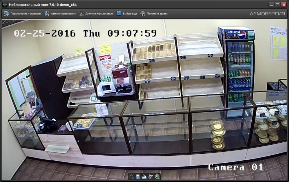

А вот он же но после сброса к заводским параметрам:

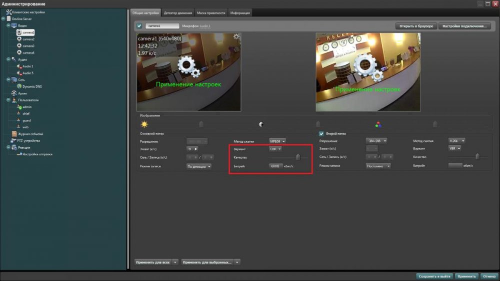

В настройках "Линии" битрейт укажите

Ваш совет с битрейтом помог, спасибо! :)

Эх...помогло, но не надолго. Спустя 4 часа снова "сломался" основной поток. Я изменил значение битрейта на 5000 и вернул обратно на 6000 и снова стало все хорошо показывать. Это конечно намного быстрее, чем сбрасывать настройки в дефолт, но тем не менее, хотелось бы добиться работы без таких сбоев. Есть еще варианты где можно что подкрутить?

4. Настройка битрейта в Линии и в настройках камеры сейчас совпадает?

Был разный битрейт на камерах и в линии. Установил и там и там одинаковый - вроде пока все хорошо. Пойду проверю как работает если несколько пользователей подключатся одновременно.Если опять собьется, то сделаю RTSP ссылками. Пока работает по ONVIF
