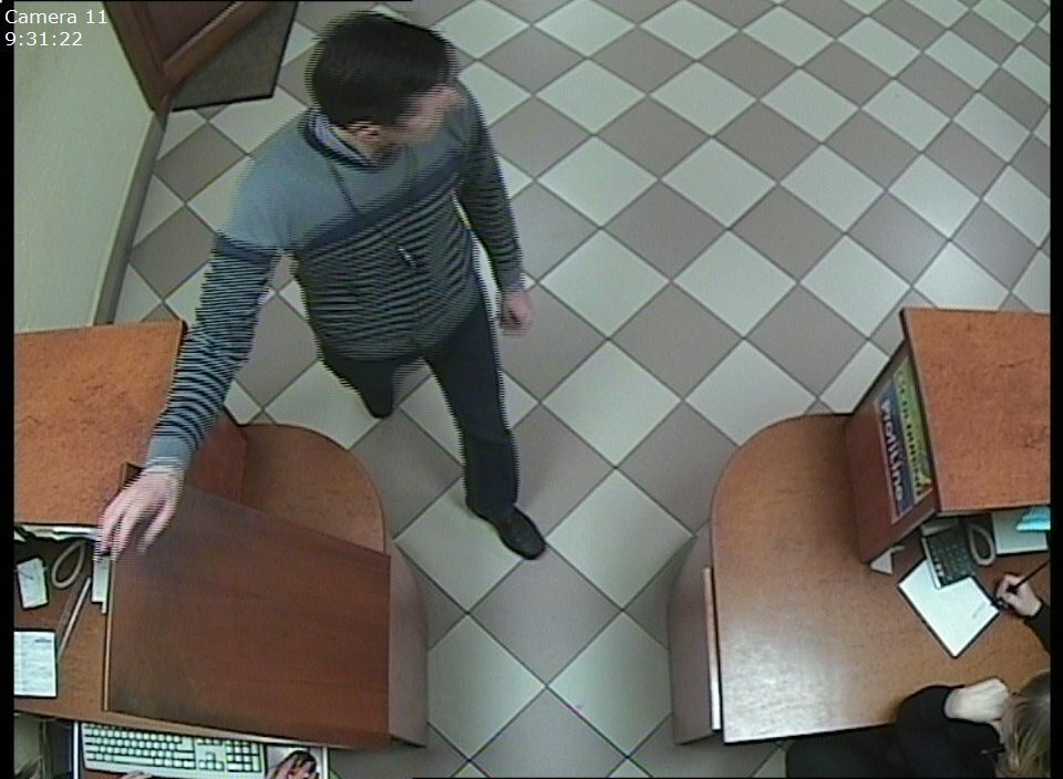

Sergey23 0 Опубликовано 24 Октября 2013 i7, 8Гб. 6.9.0 камеры Effio 960*576 MJPEG, PAL. 25 кадров, качество на максимум стационарные объекты - норм, движущиеся объекты - тянучки чем быстрее движется, тем больше тянучки почему? Поделиться этим сообщением Ссылка на сообщение Поделиться на других сайтах В

Sergey23 0 Опубликовано 24 Октября 2013 эмпирическим путем (замена камер, переключение входов, изменение настроек) пришел к выводу: 1 и 2 видеовход - тянучек нет на любых настройках. 3-5 тянучки на любых настройках. качество изображения, отключение других камер, разрешение кадра, скорость - роли не играют. 6-8 не проверял ибо отключены. где копать дальше? Поделиться этим сообщением Ссылка на сообщение Поделиться на других сайтах В
Станислав 0 Опубликовано 24 Октября 2013 Спасибо за информацию, ответил личным сообщением. Первое решение затрагивает только камеру 11 Поделиться этим сообщением Ссылка на сообщение Поделиться на других сайтах В
Sergey23 0 Опубликовано 24 Октября 2013 спасибо Поделиться этим сообщением Ссылка на сообщение Поделиться на других сайтах В
Sergey23 0 Опубликовано 24 Октября 2013 применил "решение №2" все работает, спасибо. Поделиться этим сообщением Ссылка на сообщение Поделиться на других сайтах В
