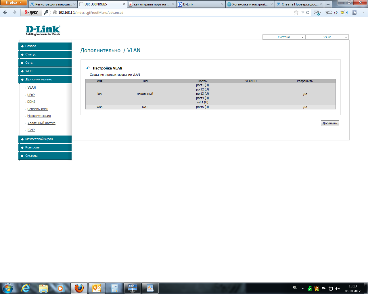

Станислав 0 Posted October 8, 2012 Скриншоты можете прикрепить? Share this post Link to post Share on other sites В
sls 0 Posted October 8, 2012 Такая прога Безымянный.bmp Share this post Link to post Share on other sites В

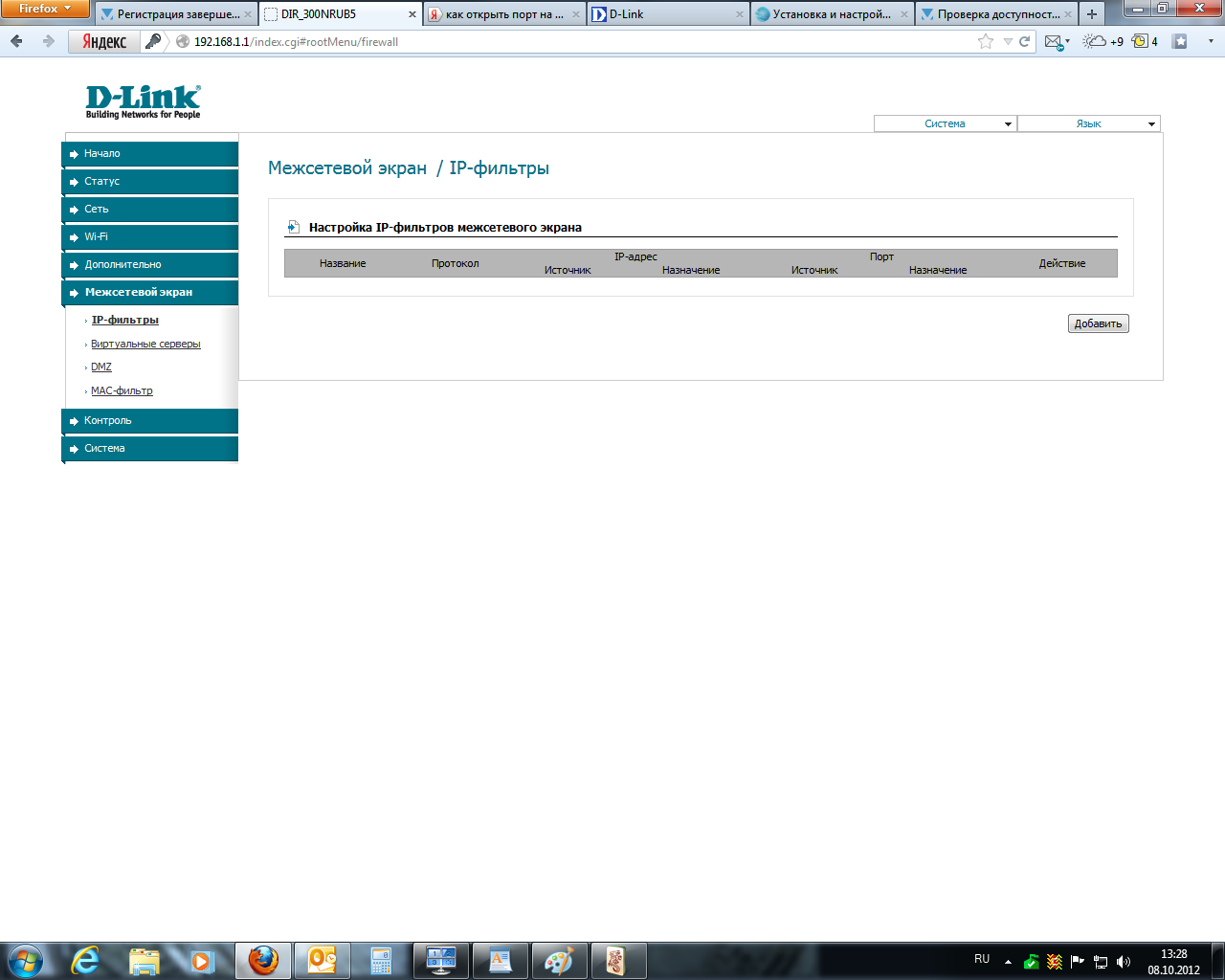

Станислав 0 Posted October 8, 2012 Межсетевой экран откройте и сделайте скриншот Share this post Link to post Share on other sites В
sls 0 Posted October 8, 2012 Межсетевой экран откройте и сделайте скриншот Безымянный1.bmp Share this post Link to post Share on other sites В

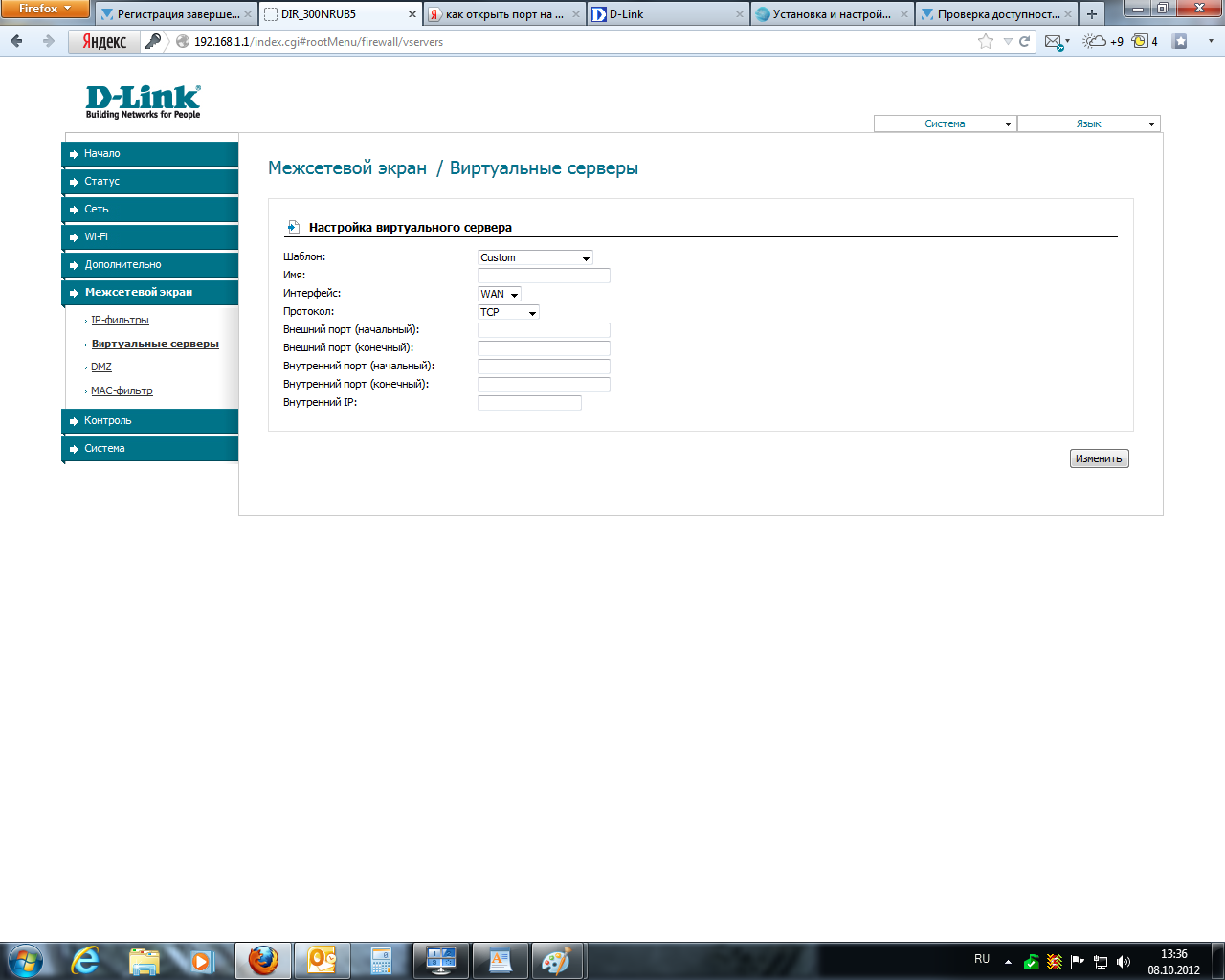

Станислав 0 Posted October 8, 2012 Отлично. Теперь "Виртуальные серверы" Share this post Link to post Share on other sites В
sls 0 Posted October 8, 2012 Отлично. Теперь "Виртуальные серверы" Безымянный2.bmp Share this post Link to post Share on other sites В
Станислав 0 Posted October 8, 2012 Имя: любое, например line Интерфейс: WAN Протокол: TCP Внешний порт (начальный): 9786 Внешний порт (конечный): 9786 Внутренний порт (начальный): 9786 Внутренний порт (начальный): 9786 Внутренний IP: IP адрес компьютера на котором стоит серверная часть ПО «Линия» (например 192.168.0.2) Так же правила создаются для портов 9780 и 9779 Share this post Link to post Share on other sites В
