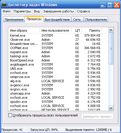

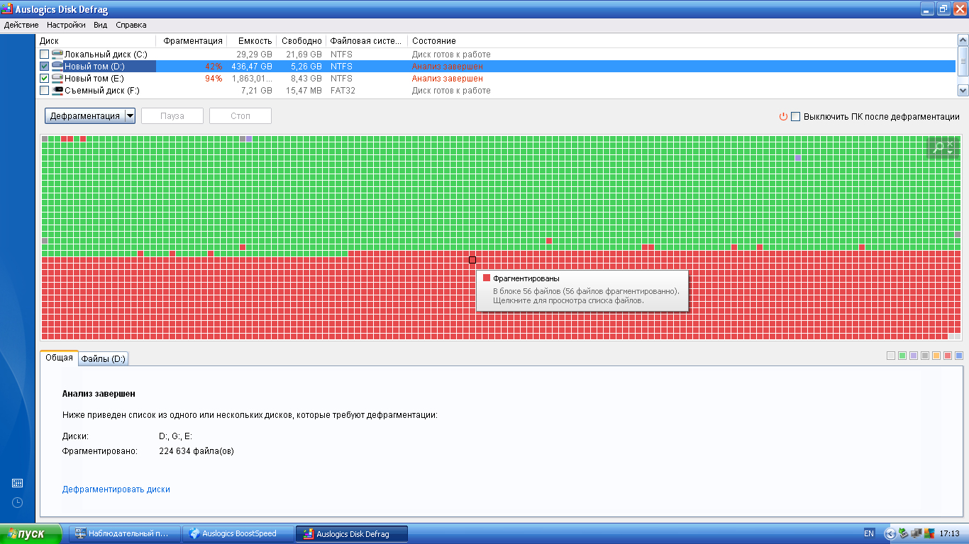

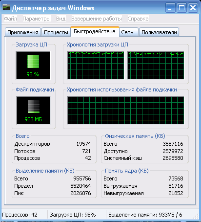

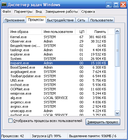

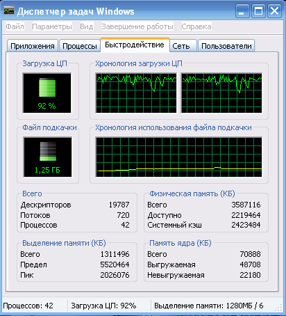

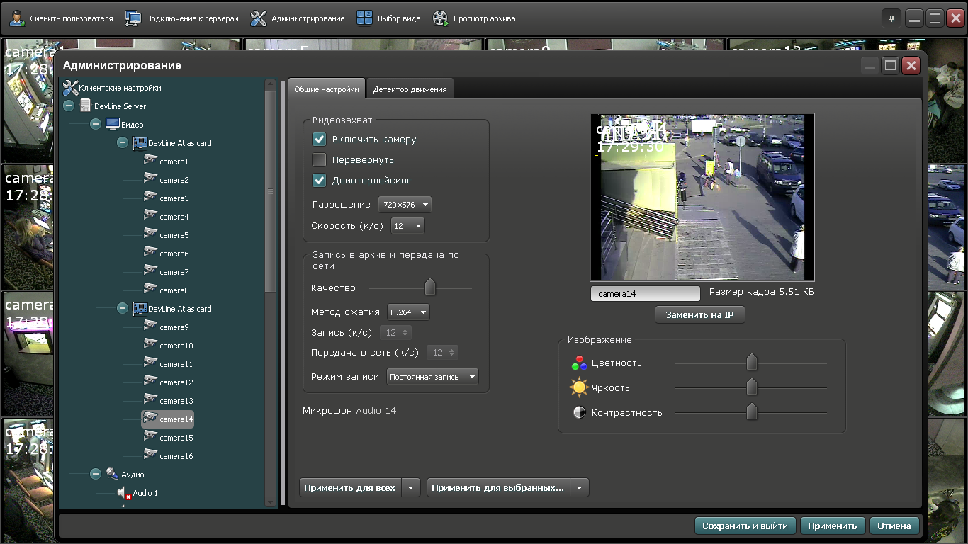

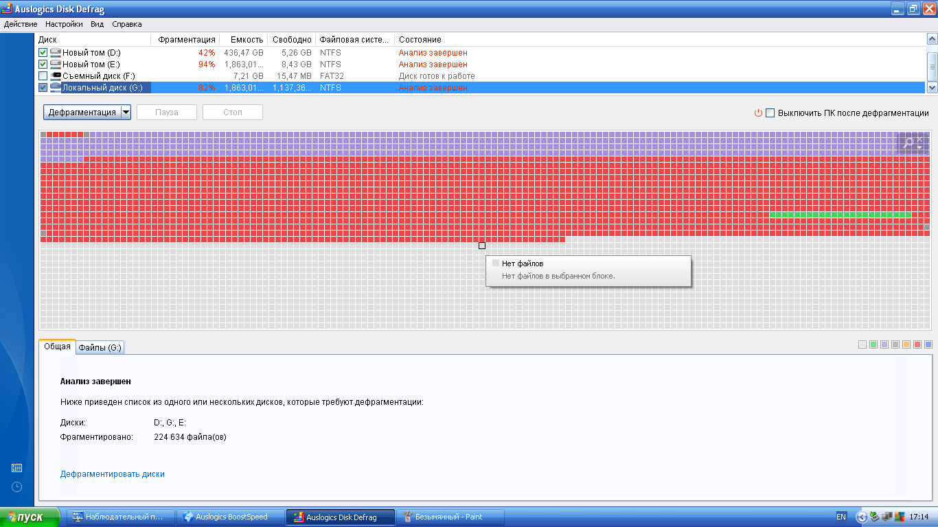

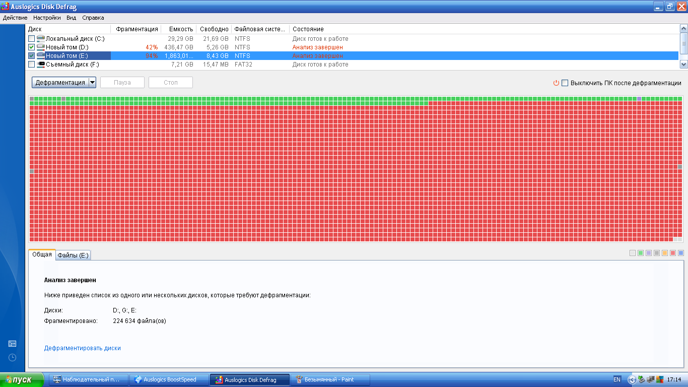

DreamDim 0 Опубликовано 14 Сентября 2012 Добрый день. Имеется ПК системы видеонаблюдения следующей конфигурации: Pentium G630 - 2x2,7GHz, 4Gb RAM, встроенное видео Intel HD Graphics 2000, один HDD - 500Gb, два по 2Tb. Операционная система - Windows XP. Версия Линии - 6.5.6. В системе 15 аналоговых камер. При работе в режиме наблюдения загрузка ЦП составляет 60-70% при свернутом окне наблюдения, при его разворачивании загрузка ЦП доходит до 100% обычная загрузка3.bmp обычная загрузка4.bmp В режиме просмотра архива после выбора даты следует длительное ожидание (15-20 секунд). Чем больше становится архив, тем дольше приходится ждать. Загрузка ЦП в режиме просмотра архива максимальная, воспроизведение архива идет с подтормаживаниями, при переключении на другое время того же дня камеры обновляются секунд 15, поочередно. загрузка - архив3.bmp загрузка - архив4.bmp Настройки камер следующие: настройки камер.bmp При плановой проверке системы софт Auslogics BootSpeeD обнаружил следующее: Безымянный.bmp Безымянный2.bmp Безымянный3.bmp Красным выделены сектора с фрагментированными файлами, зеленым - сектора, прошедшие дефрагментацию (дефрагментация результата не приносит, т.к. скорость дефрагментирования лишь чуть выше скорости создания новых фрагментированных файлов архива) Все файлы видеоархива сильно фрагментированы, от двух до нескольких десятков фрагментов на каждый файл, средний размер которых не превышает 20Mb. Подходит ли данная конфигурация для видеонаблюдения 15 камер при таких настройках? Как можно оптимизировать настройки системы, чтобы полностью исключить тормоза при работе с ПК и при просмотре архива? Должна ли быть такая сильная фрагментация файлов архива? Может ли это вызывать тормоза при просмотре архива и выборе даты и времени? Отчет о системе, созданный ПО AIDA64: Report.htm Поделиться этим сообщением Ссылка на сообщение Поделиться на других сайтах В
Валерий 0 Опубликовано 14 Сентября 2012 Да впереди поровоза не побежишь. Ну можно поставить разрешение камер 704х288 и скорость кадров в сек уменьшить ,а так же отключить все на ваш взгляд ненужные службы . Всё как -нибудь снизит загрузку процессора. Поделиться этим сообщением Ссылка на сообщение Поделиться на других сайтах В

Станислав 0 Опубликовано 14 Сентября 2012 Здравствуйте! Для 15 аналоговых камер, 704x576 по 12к/с при H.264 требуется процессор уровня Intel Core i5-2300. Intel Pentium G630 правится с 15 аналоговых камер, 704x576 по 4 к/с при H.264. Высокая загрузка сохранится при просмотре архива, записанного по 12 к/с. Высокий уровень фрагментации архива всегда был проблемой при работе Линии под управлением Windows XP. Но поскольку с появлением Windows 7 проблема потеряла свою значимость, при этом все плюсы такой архитектуры остались (потерять весь архив практически не возможно), архитектуру менять не стали. Итак, если не менять процессор : 1. Снизить скорость к/с до 4 для всех камер (основное, все описанные проблемы должны решится) http://www.devline.ru/calc/ ; 2. Желательно заменить низкопроизводительный HDD Caviar Green на HDD Caviar Black (серия приведена для примера); 3. При возможность перейти на Windows 7. Поделиться этим сообщением Ссылка на сообщение Поделиться на других сайтах В
