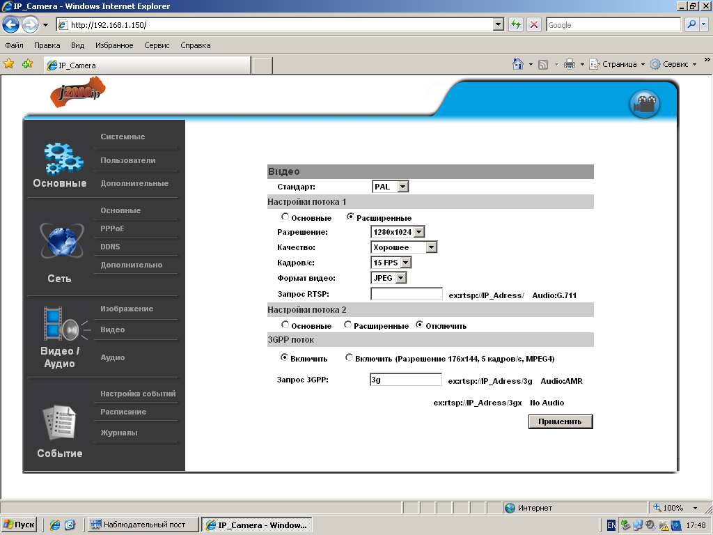

Прикрепите скриншоты веб интерфейса IP камер с открытой вкладкой настройки потоков видео.
Камеры J2000C111 ,всё по сети изернет,ПО на одном клиенте 6.5.4 как и на сервере, на другом клиенте более старая версия ( на обоих клиентах одинаков не зависит от того сколько подкл одновременно)
Спасибо за скриншот.

4. Понизьте скорость на камере до 8 к/с (как в настройках "Линии" )
