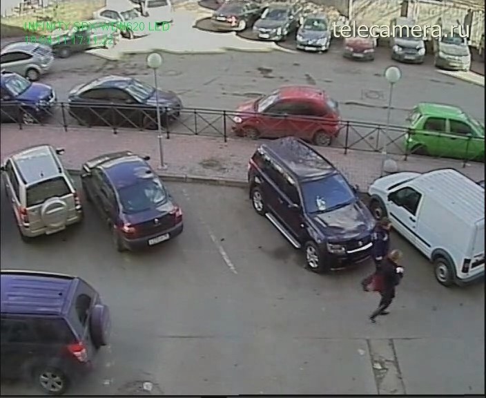

Если "Линия" хороша, то справится ли с задачей камера Infinity SRX-WDN620 LED 9-22 или ей подобные?
Заранее спасибо.
Хотелось бы понять, чем подкреплено данное предположение?
Скриншоты с Infinity SRX-WDN620 (как и многих других камер) можно посмотреть в интернете http://www.telecamera.ru/upload/iblock/5f3/INFINITY%20SRX-WDN620%20LED%204_01.jpg . Сделанные конечно не Линией, но общее впечатление о камере составить можно.
