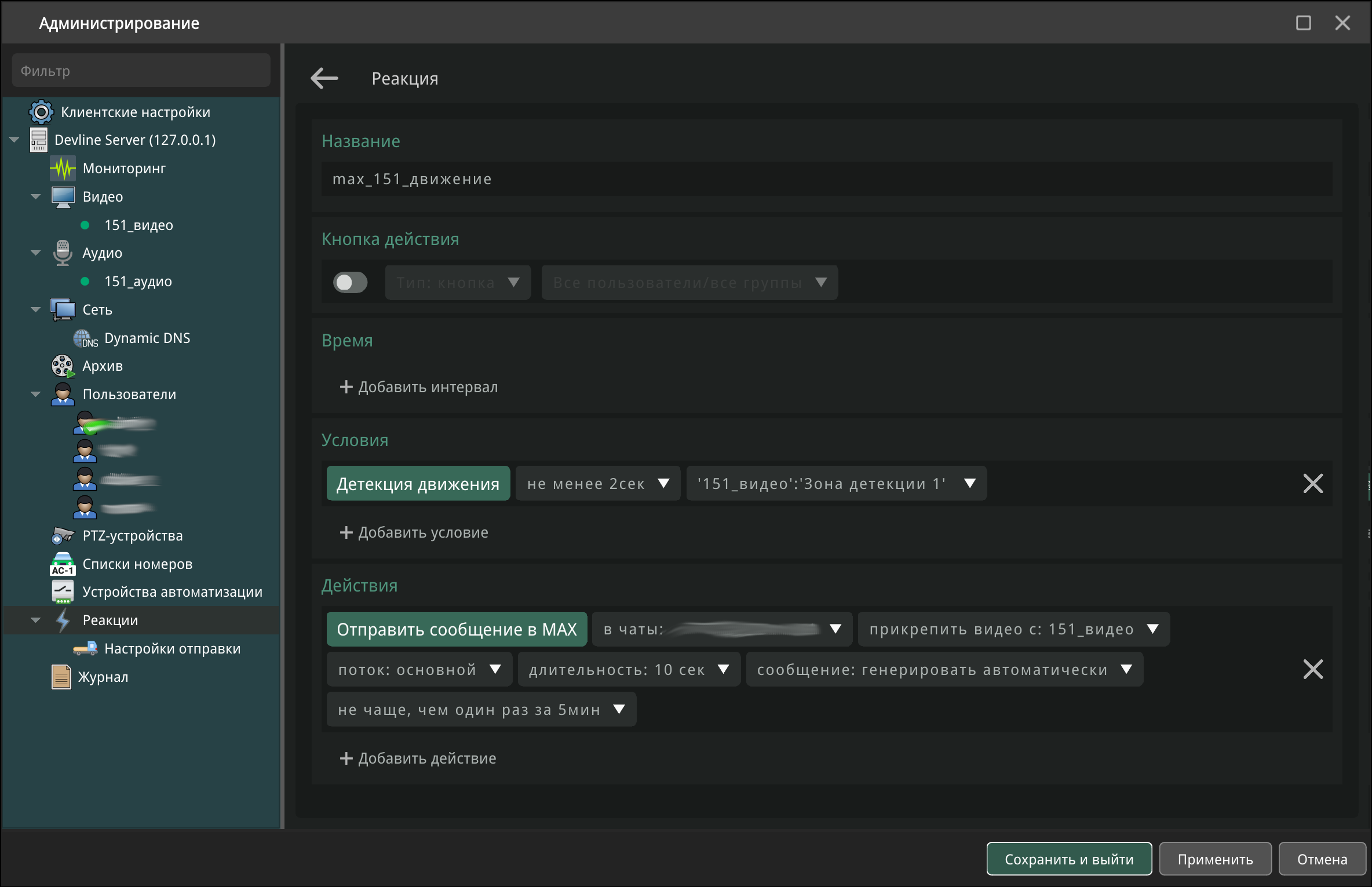

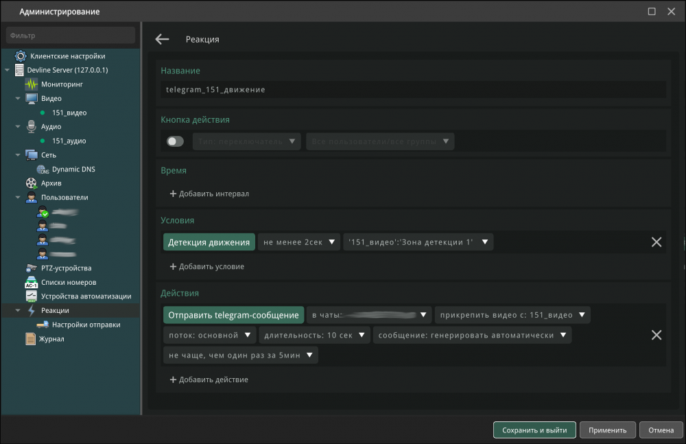

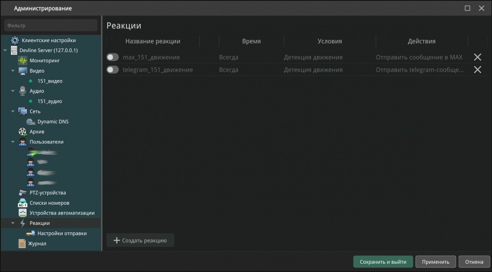

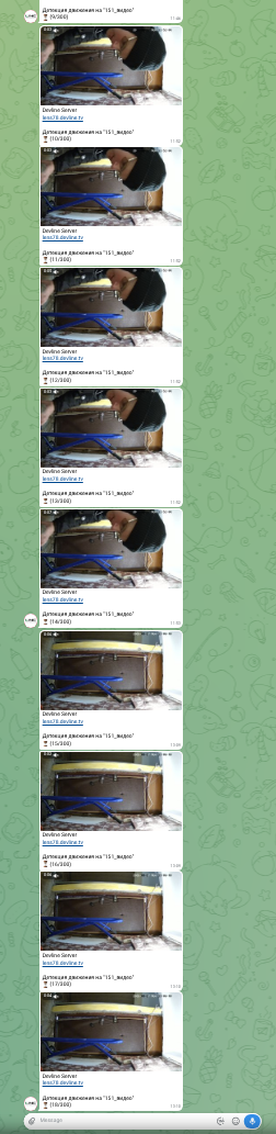

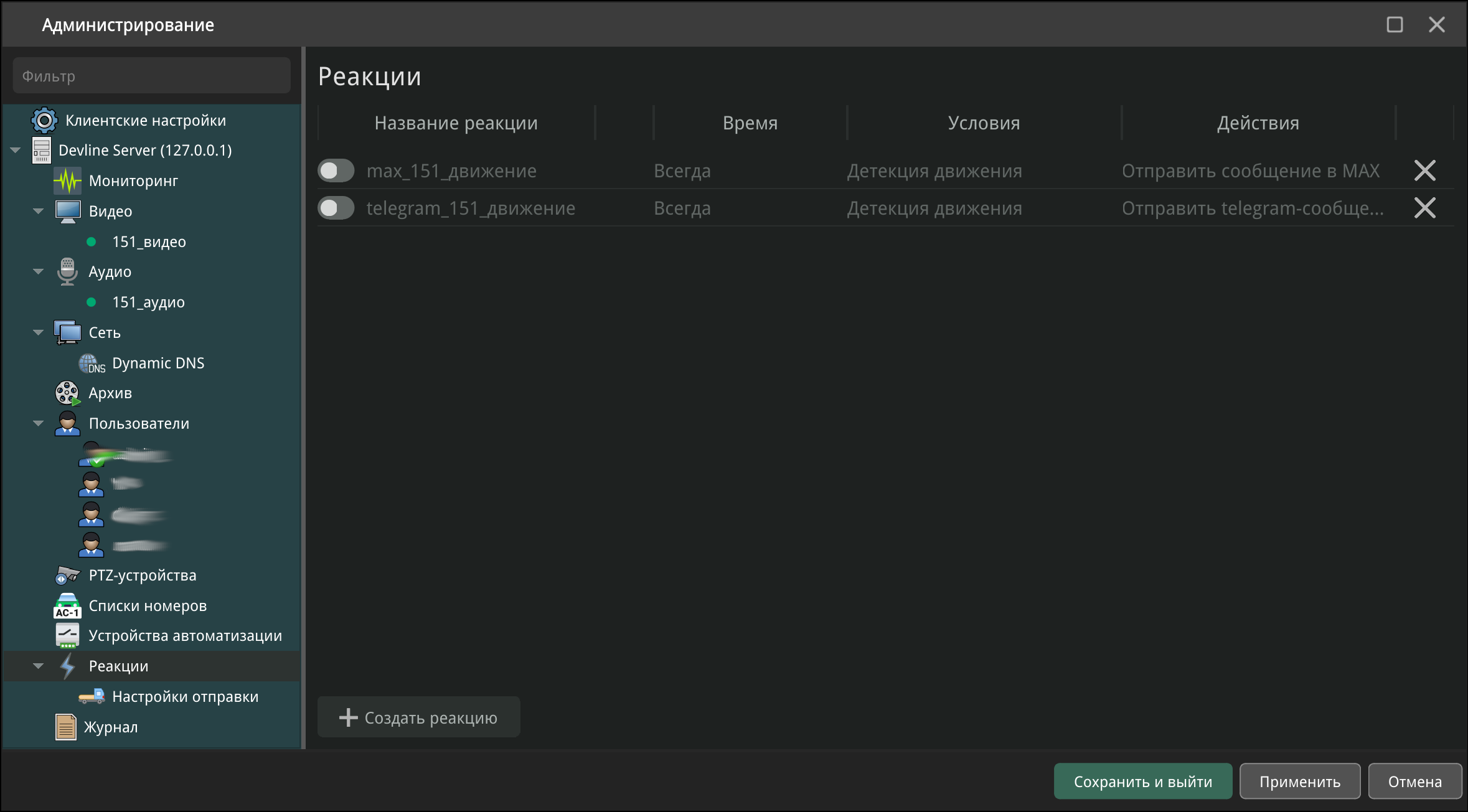

Реакция на движение в Телеграм и MAX работает классно, только при одинаковых настройках в телеграмм и в MAX, в телелеграмна одно движение приходит 4-5 одинаковых сообщений, вместо одного.
Screenshot_20260817_132321_devline_fix_dup_cut_f1.thumb.png.8b25ff7b770648eedc8df1dcd9b3c64e.png
Screenshot_20260817_143128_devline_cut_f3.thumb.png.5d06401402cca35a9287fb3b1dd6fa1a.png
Screenshot_20260817_143147_devline_cut_f4.thumb.png.43924456784c0deacd938c0d645a64d2.png
На сегодняшний день, при использовании Telegram,  проблема в таймауте.
Возможные решения изучаются в рамках #29955, но вполне вероятно - они могут быть временными.
Используйте для отправки MAX
