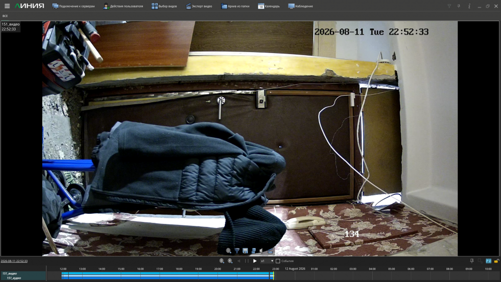

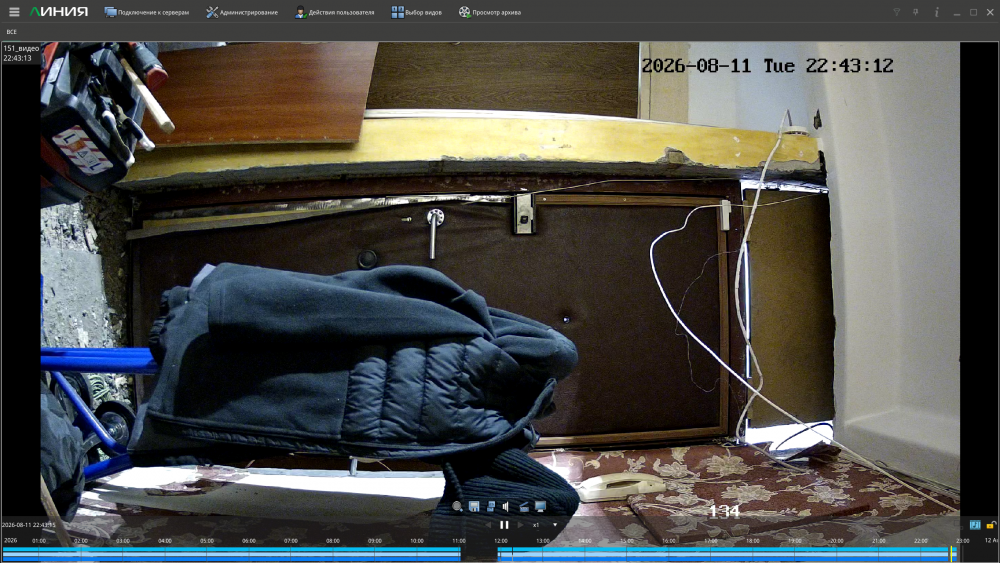

При просмотре архива снизу есть лента записи двух каналов видео и аудио.
Хочется как-то увидеть где были события движения.
Т.е. камеры пишут постоянно и непрерывно, при просмотре архива нужно видеть где было движение на ленте, как у других производителей.

При просмотре архива время а ленте подсвечивалось разной интенсивностью, в зависимости от того сколько движения было.
1. Как движение увидеть при просмотре архива ?

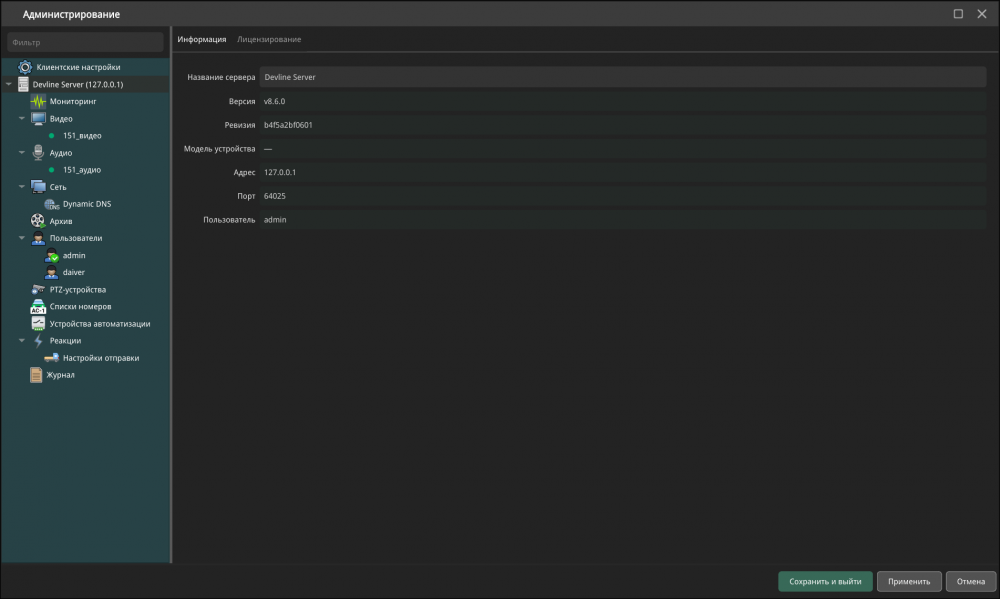

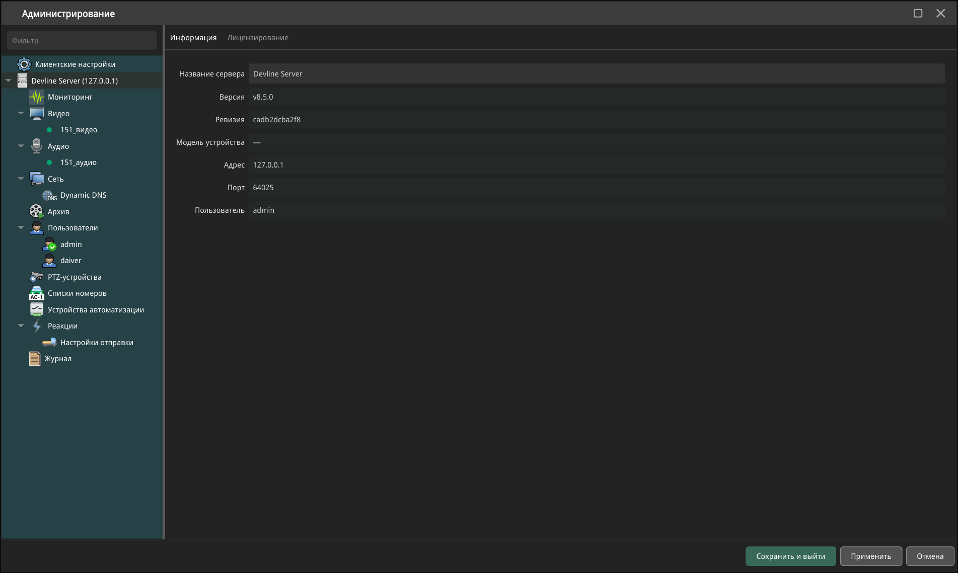

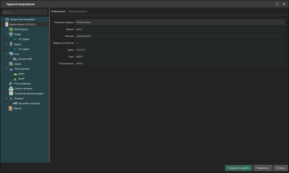

1.) Ошибка в программном обеспечении «Линия 8.6.0», можно подождать исправления #30320 или понизить версию до «Линия 8.5.0»  https://devline.ru/soft/line-x86_64-v8.5.0.run . Предыдущие версии можно найти в логе.

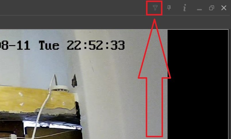

2.) Не используется.   В системе «Линия»  используется свой программный,  многозонный детектор движения с поддержкой видеоаналитики в архиве: фильтрация записи архива по детекции и направлению движения, размеру объекта и цвету.
