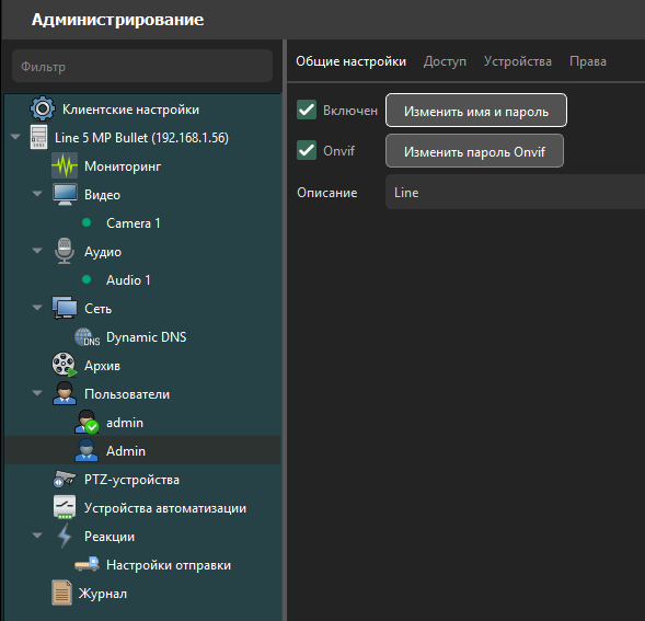

Станислав 0 Опубликовано 8 часов назад Здравствуйте! Для настройки камеры необходимо скачать приложение «Линия» https://devline.ru/software/ и подключиться к камере, как к серверу. Для подключения IP камеры «Линия 5Mp Bullet» по ONVIF, по умолчанию используется порт 9786. Для пользователя, под которым будем подключаться к камере, необходимо включить поддержку ONVIF. Если регистратор не поддерживает Н.265, нужно переключиться на H.264. Или можно попробовать RTSP ссылками https://devline.ru/aboutweb/#RTSP : rtsp://login:password@192.168.0.123:9784/cameras/0/streaming/main?audio=1 rtsp://login:password@192.168.0.123:9784/cameras/0/streaming/sub Мы подготовили для Вас обучающее видео: Поделиться этим сообщением Ссылка на сообщение Поделиться на других сайтах В
