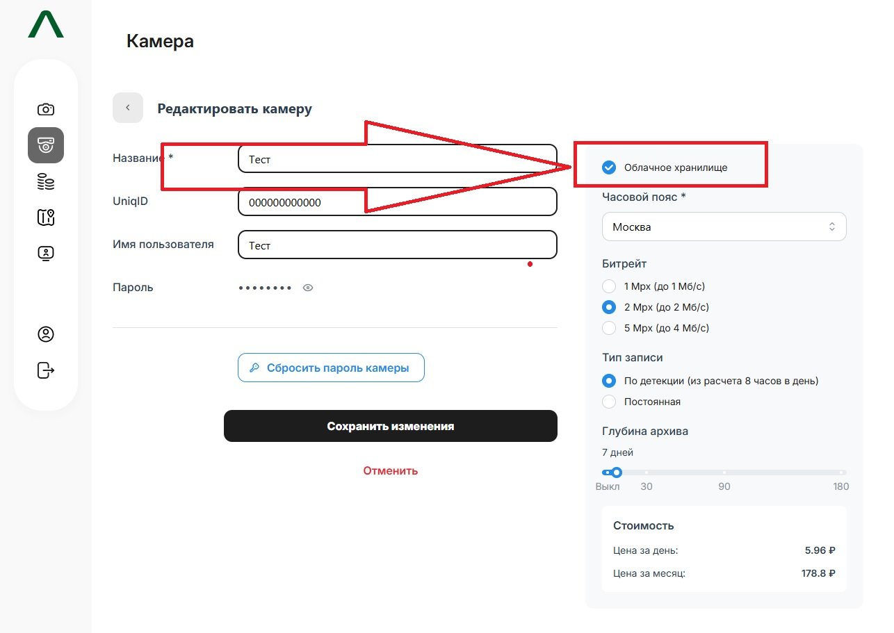

Создал личный кабинет в LineCam.ru, добавил камеру

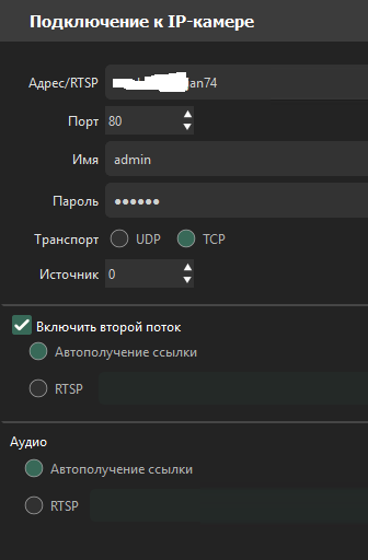

1) Подключаю как дружественный канал - Не работает!
2) Подключаю как обычный канал - Не работает!
300 раз проверил логины/пароли/код :)
Что я не так делаю? Или эти камеры нельзя добавить в Линию 8.6 на Windows ?

 Подключается камера по ONVIF (порт 80) или RTSP ссылками вида:
RTSP-ссылка на первый поток (высокое разрешение):
rtsp://login:password@IP_address/ch01.264
RTSP-ссылка на второй потоке (низкое разрешение):
rtsp://login:password@IP_address/ch01_sub. 264
 Для подключения IP камеры через интернет, необходимо получить для неё реальный статический IP адрес (возможно подключение по доменному имени, если камера или роутер поддерживает работу с сервисом Dynamic DNS) и обеспечить достаточною пропускную способность и стабильность сети между камерой и сервером. Дополнительно может потребоваться проброс HTTP (по умолчанию - 80) и RTSP (по умолчанию - 554) портов, порты должны пробрасываться один-к-одному. Если камер на одном внешнем IP адресе несколько - необходимо изменение HTTP и RTSP портов по умолчанию на всех камерах, кроме одной.

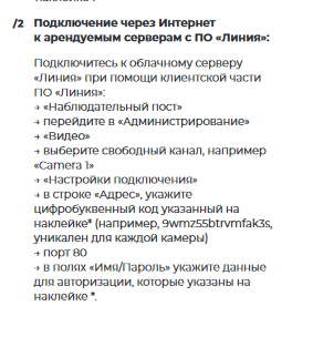

2.)
Подключение к своему серверу «Линия» через интернет без статического  IP-адреса или проброса портов.
Убедитесь, что использует актуальная версия программного обеспечения  «Линия». В строке «Адрес», укажите цифробуквенный код указанный на наклейке (например, 9wmz55btrvmfak3s, код уникален для каждой камеры)
Именно это вариант не получается настроить, верно?
Убедитесь, что IP камера получает доступ к интернету и пришлите фотографию наклёйки личным сообщением.
