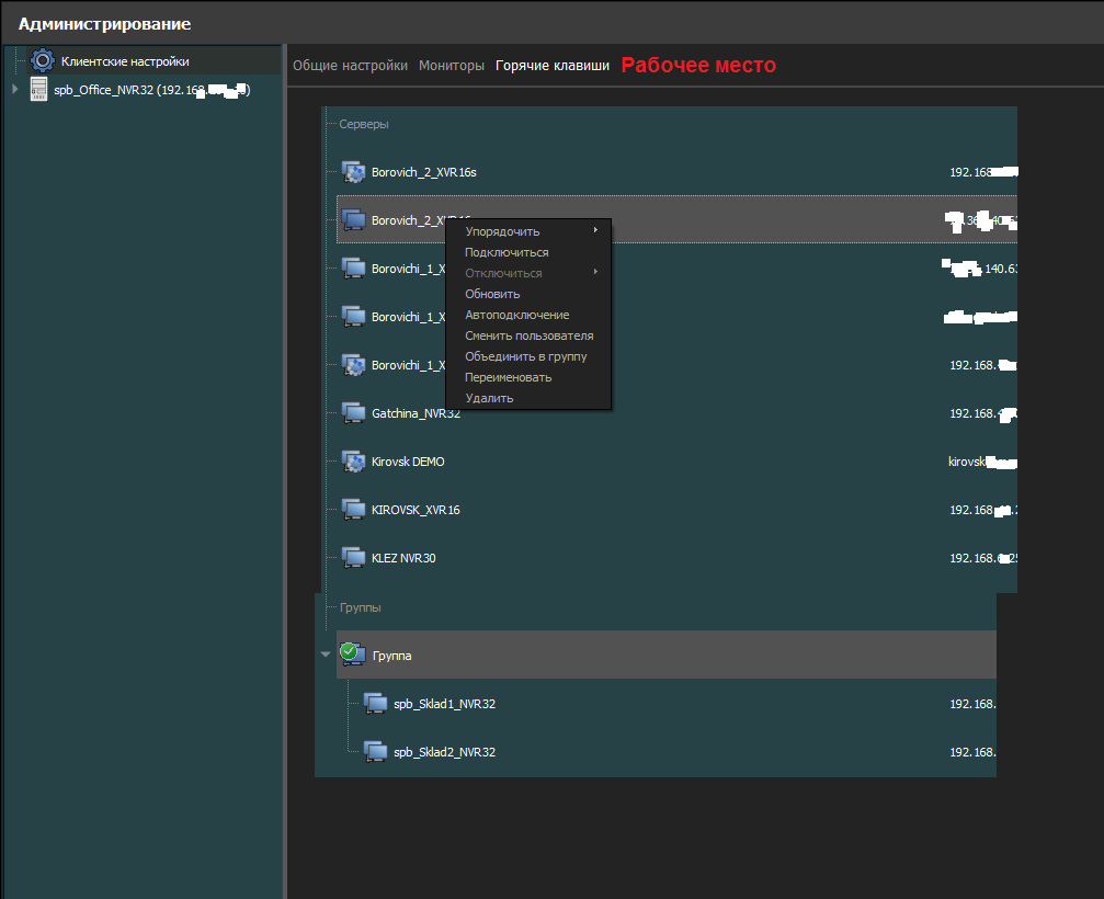

Админ удаленно или локально подключается к настройкам, указывает к какому серверу или группе серверам подключаться под каким пользователем (автоподключение). Пользователь: включает устройство и оно подключается к серверам без взаимодействия с пользователем - сразу нужный вид и назначенные камеры. Что бы он мог только включить и выключить устройство, а мышкой - только виды менять. Администрирование должно производиться удаленно, что бы админ настроил для него все что ему надо, а от охранника требуется только включить. Хотелось бы выводить на два монитора 32 камеры с одного сервера и 32 камеры на другой монитор с другого сервера или группу, где много камер.

Вы нарисовали вкладку в администрировании сервера, но на пункте «Клиентские настройки», эти  настройка относится  к клиентскому приложению observer.exe. Даже если переделать архитектуру, что произойдёт, если я со своего компьютера подключусь к Вашему серверу? Как он будет отличать клиентские рабочие места и как Вы их будете отличать при настройке?
