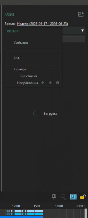

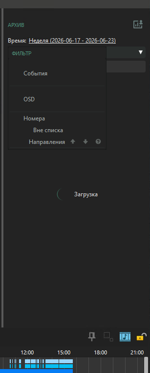

sie81 0 Опубликовано 23 Июня Добрый день! Установил на удаленном ПК Линия 8.6.0 GPU. при просмотре архива из папки пропало практически все из событий. Может это связано с тем что архив делается с помощью дублирующей группы? Или метки событий везде в архиве добавляются? Поделиться этим сообщением Ссылка на сообщение Поделиться на других сайтах В

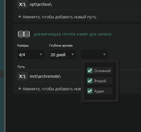

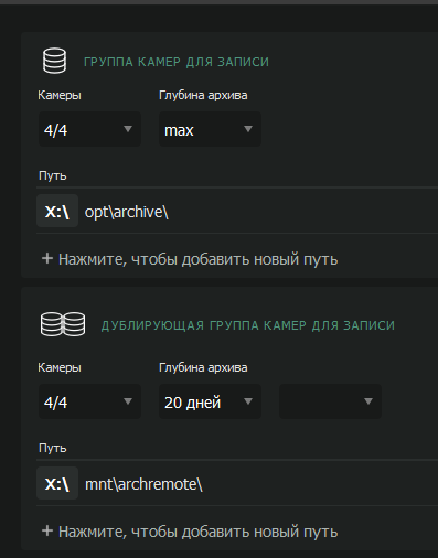

Станислав 0 Опубликовано 23 Июня Здравствуйте! Архив записан версией Линия 8.6.0 x64 GPU Смотрите архива на Линия 8.6.0 x64 GPU Все верно? Пропали не все события, верно? Какие именно пропали, а какие остались? Почему в настройках дублирующей группы не указаны потоки, которые необходимо писать? Поделиться этим сообщением Ссылка на сообщение Поделиться на других сайтах В
sie81 0 Опубликовано 23 Июня Сейчас пишется 8.6.0 x64 GPU Linux на ноуте при доступе к серверу все события в архиве есть. Смотрю напрямую win 8.6.0 GPU На удаленной машине с папкой дублирующей установлена Линия 8.6.0 х64 GPU wndows - в режиме сервера и клиента (в новом дистрибутиве увидел такую опцию) соответственно. остались вот эти: Почему в настройках дублирующей группы не указаны потоки, которые необходимо писать не могу сказать там выбрано все как и в основном архиве: Поделиться этим сообщением Ссылка на сообщение Поделиться на других сайтах В
