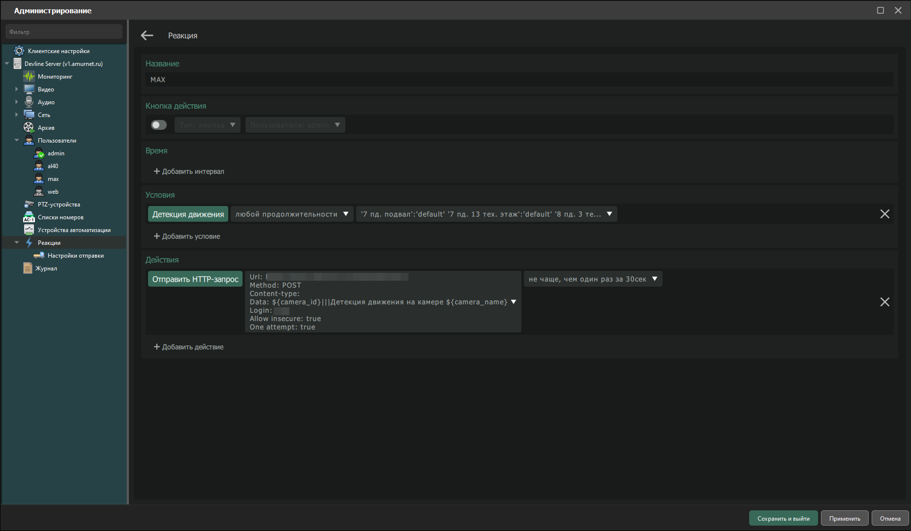

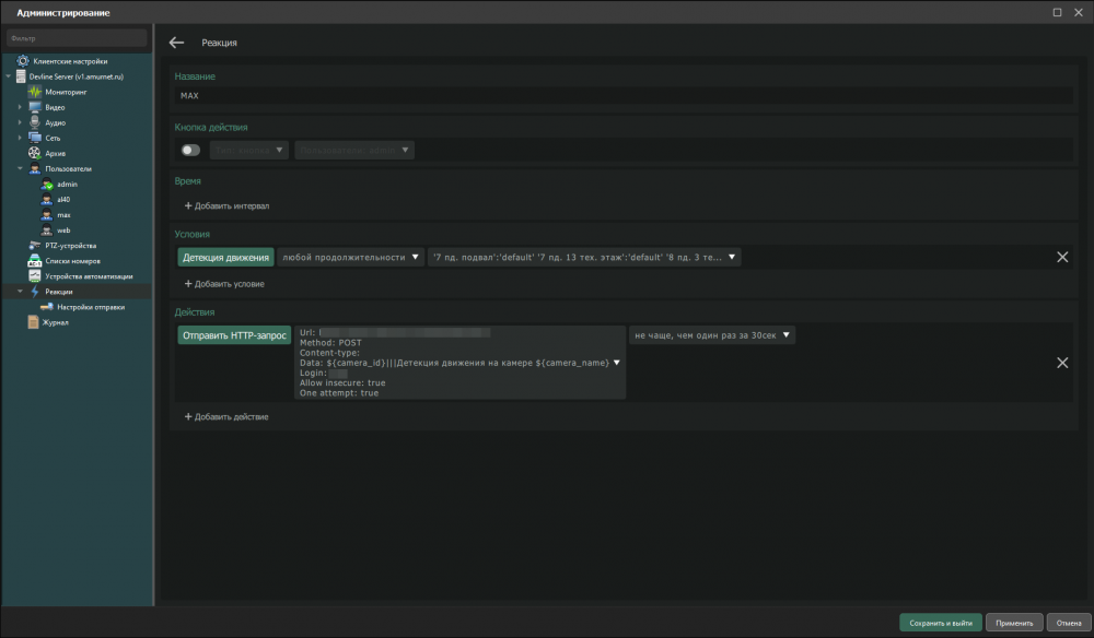

1. Создаём реакцию «детекция движения» или какую вам нужно для уведомления в MAX, выбираем нужные камеры.
2. В реакцию добавляем действие «отправить HTTP-запрос» (см. скриншот).
2.1. URL указываем место, куда положим файл index.php (скрипт на PHP, полностью автономный).
2.2. Method: POST.
2.3. Data: ${camera_id}|||Детекция движения на камере ${camera_name} (ну или свой текс, разделитель III, первый параметр ID камеры, второй — текст сообщения в MAX). Можно использовать любой другой разделитель, удобный вам, но тогда поменяйте параметр define('DATA_STRIP', '|||') в index.php.
2.4. Задайте Login и Password для простой проверки, такие же пропишите в index.php define('HTTP_USER', 'max') и define('HTTP_PSWD', 'max_passwd').
2.5. Создайте в Линии такого же пользователя с таким же паролем с доступом только к WEB.
2.6. В реакции поставьте частоту запросов не чаще 30 секунд для предотвращения спама.

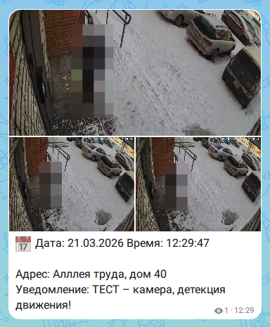

Бот будет при получении аларма забирать кадр с указанной камеры и слать сообщение в канал. Я не особо программист PHP, и, конечно же, хотелось бы отправлять кусок видео, так что пожелания и дополнения приветствуются.
