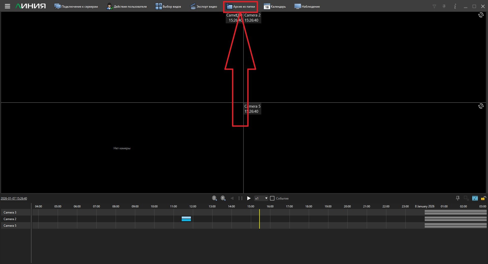

Станислав 0 Опубликовано 7 Января Здравствуйте! 1.) Используется регистратор «Линия NVR 32 H.265 2xGbLAN» ? Версия прошивки регистратора? 2.) Для сохранения архив копируется в экспортированном или исходном виде на отдельные каталоги. Хранить рекомендую на компьютере. Цитата Как подключить просмотр из этой папки Использовать просмотр архива из папки на клиентском рабочем месте: В Windows, для копирования архива с жесткого диска с файловой системой Ext4 необходимо установить драйвер ext2fsd. Далее нужно найти диск и назначить ему букву, это можно сделать несколькими способами: Нажмите F10. Кликните правой кнопкой мышки по диску и выберите Change drive letter. Повреждён SATA-кабель. Решение: необходимо заменить кабель. Верхнее меню Tools -> Mountpoint Managment Рекомендуется использовать HDD только в режиме чтения, запись на диск (перенос файлов) не рекомендована с учётом особенностей файловой системы Ext4. Подключение папки с архивом на самом регистраторе на Ваше усмотрение, ограничение по времени для группы архива точно нужно убрать. 3.) Цитата И второй вопрос: как вручную можно удалять папки, не ыорматирую при этом весь диск? Пробовали через кнопку "удалить" при добавлении нового католога для записи, но папки не удалаяются. Причина, вероятно, или в правах на каталог или в проблеме с HDD. Попробуйте удалить день и пришлите личным сообщением сбор сведений с указанием даты и времени удаления. Поделиться этим сообщением Ссылка на сообщение Поделиться на других сайтах В
