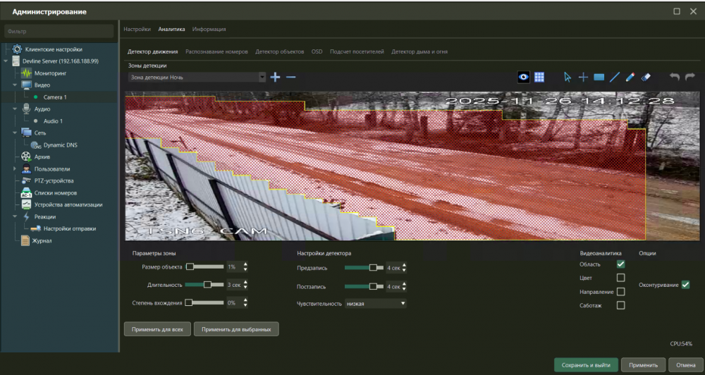

Chip326 0 Опубликовано 26 Ноября 2025 Сейчас даже днём не увидел человека!! Хотя он ехать прямо по центру кадра и явно дольше трёх секунд. Посмотрите по опыту, может именно я что делаю не так или неправильно исходя из увиденного на видео. У вас все же опыта больше. video_2025-11-26_14-12-21.mp4 Настройки аналитики и видео ниже Поделиться этим сообщением Ссылка на сообщение Поделиться на других сайтах В
Станислав 0 Опубликовано 26 Ноября 2025 Здравствуйте! Повторюсь - правильные настройки детектора движения подбираются опытным путём. Записи с камеры не несут никакой полезной информации, прикрепите запись с экрана, на которой сработало оконтуривание и в каком виде эта информация попала в архив «Линии». Понятно, что она там в любом случае есть на первом потоке, но сейчас интересует разница в записях со вторым. Возможно, разрешение на втором потоке слишком низкое, попробуйте его увеличить в настройках IP камеры. Чувствительность выберите среднюю. Пришлите, пожалуйста, личным сообщением сбор сведений о системе («Пуск – Все программы – Линия – Сбор сведений о системе») Если к серверу возможен удалённый доступ, укажите данные для подключения личный сообщением. Поделиться этим сообщением Ссылка на сообщение Поделиться на других сайтах В
Chip326 0 Опубликовано 26 Ноября 2025 В том то и дело что оконтуривание ни в одном случае не сработало(( И причём здесь второй поток? Аналитика анализирует именно второй поток перед выдачей события? Поделиться этим сообщением Ссылка на сообщение Поделиться на других сайтах В
Станислав 0 Опубликовано 26 Ноября 2025 Да, конечно, детектор движения работает по второму потоку. Поделиться этим сообщением Ссылка на сообщение Поделиться на других сайтах В
Горшков Олег 0 Опубликовано 1 Апреля Я правильно понял что разрешение камеры не влияет на дальность обнаружения, ибо размер объекта пропорционален размеру полной картинки а не числа пикселей объекта как это сделано в frigate? Поделиться этим сообщением Ссылка на сообщение Поделиться на других сайтах В
Горшков Олег 0 Опубликовано 1 Апреля В 26.11.2025 в 18:02, Станислав сказал: Да, конечно, детектор движения работает по второму потоку. а если второй поток отключен? видеоаналитика не работает? или работает с картинкой первого потока? Поделиться этим сообщением Ссылка на сообщение Поделиться на других сайтах В
Станислав 0 Опубликовано 2 Апреля Здравствуйте, Олег! Если речь о детекторе движения, в системе рекомендуется использовать второй поток с разрешением примерно 640х480 / 640х360. Именно по второму потоку при правильной настройке работает детектор движения. Если есть проблемы с детекцией, для сервера на базе компьютера, попробуйте увеличить разрешение на IP камере. Полное отключение второго значительно повисит загрузку системы, но детектор движения на сервере работать будет. Поделиться этим сообщением Ссылка на сообщение Поделиться на других сайтах В
