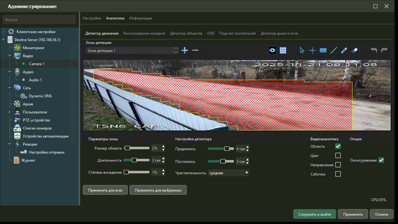

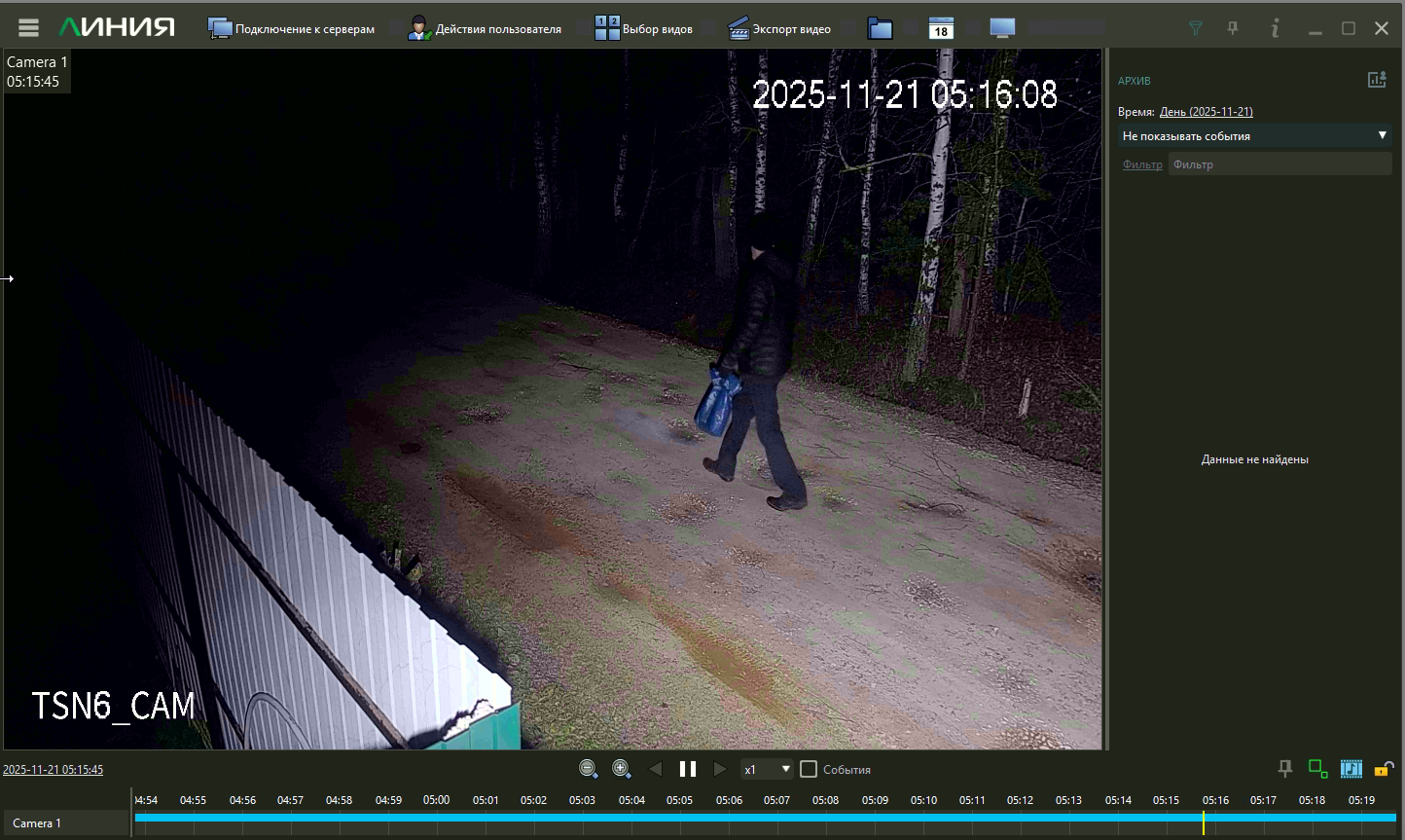

Chip326 0 Опубликовано 21 Ноября 2025 Добрый день. Подскажите пожалуйста по такому моменту. Ночью замечаю что аналитика по движению очень часто не реагирует на человека, хотя освещение участка где он проходит есть, идёт медленно и ноги точно попадают в область движения. Может что я настраиваю не так? Днём всё отлично. Такое происходит только ночью. Пример того что записала сама камера на карту, и скрин настройки аналитики движения. 1763704738723_(1).mp4 Поделиться этим сообщением Ссылка на сообщение Поделиться на других сайтах В
Станислав 0 Опубликовано 21 Ноября 2025 Здравствуйте! Речь не о работе модуля «Детектор объектов» https://devline.ru/moduli/detektor-obyektov/ , а именно о настройки детекции движения, верно? Включите оконтуривание и понаблюдайте / подкорректируйте настройки. По умолчанию детектирование движения осуществляется по всей рабочей области камеры. Для того чтобы назначить свои зоны, можно удалить общую зону (обратите внимание на OSD IP камеры) или добавить новую соответствующим нажатием на + или -. В правом вернем углу расположены инструменты для рисования зон детекции. Само рисование осуществляется удержанием нажатой левой кнопки мыши и перетягиванием курсора мышки по предполагаемой зоне детекции. Зону детекции можно удалить или переместить, задать имя. Каждая зона детекции имеет независимые настройки: размер объекта, длительность, степень вхождения. При настройки записи по детекции, в архив пишется только то, что соответствует настройкам детектора. В системе «Линия» используется свой программный, многозонный детектор движения с поддержкой видеоаналитики в архиве: фильтрация записи архива по детекции и направлению движения, размеру объекта и цвету. Настройку изображения (уровень цветности, яркости, контрастности) необходимо производить на конкретной сцене. У каждой камеры и каждой зоны камеры (если их несколько) индивидуальные настройки детектора движения: «Размер объекта» определяет чувствительность детектора в диапазоне от 0% до 25%. Если объект достаточно большой по меркам чувствительности зоны, то достаточно его касания зоны для детектирования. Размер объекта определяется от размера всего изображения. Размер самой зоны и размер пересечения объекта с зоной ни на что не влияют. «Степень вхождения» - позволяет установить процент фиксации вхождения движущегося объекта в зону детекции, подробнее. «Длительность» - помогает отсечь кратковременные изменения, параметр в секундах. Оконтуривание - помогает в настройке детектора движения, зачастую используется на постоянной основе для привлечения внимания оператора. Оконтуривание срабатывает только если сработал детектор, при этом показывает весь объект, даже если его часть находится за пределами зоны детекции. Напрямую никак не указывает на то, что именно сейчас производится запись архива. Настроить детектор на минимальное количество ложных срабатываний можно только эмпирически. При этом более правильным видится исходить из того, что лучше записать лишнее, чем не записать важное. Поделиться этим сообщением Ссылка на сообщение Поделиться на других сайтах В
Chip326 0 Опубликовано 21 Ноября 2025 Но ведь настроено все верно. Человек более чем наполовину был в зоне детекции, но детектор не сработал. По всем условиям он проходил. Почему? Поделиться этим сообщением Ссылка на сообщение Поделиться на других сайтах В
Станислав 0 Опубликовано 21 Ноября 2025 Зачем гадать и строить теории, включите оконтуривание (при просмотре архива например) и посмотрите. Настройка детектора движения возможна только опытным путём на объекте. Поделиться этим сообщением Ссылка на сообщение Поделиться на других сайтах В
Chip326 0 Опубликовано 21 Ноября 2025 Включение оконтуривания ничего не дало Поделиться этим сообщением Ссылка на сообщение Поделиться на других сайтах В
Станислав 0 Опубликовано 21 Ноября 2025 1.) У Вас запись по детекции движения или постоянная? 2.) С камеры «Линия» получает два потока (вторый с низким разрешением)? 3.) Если оконтуривание на работает, попробуйте изменить настройки детектора. Удалите зоны детекции, добавьте новую, исключив OSD с камеры и ориентируясь на оконтуривание - настройте детектор движения. Поделиться этим сообщением Ссылка на сообщение Поделиться на других сайтах В
Chip326 0 Опубликовано 21 Ноября 2025 1. Первичный поток постоянная запись и вторичный по детекции 2. С камеры линия получает два потока(второй да. с низким разрешением) 3. Попробую сделать. Поделиться этим сообщением Ссылка на сообщение Поделиться на других сайтах В
