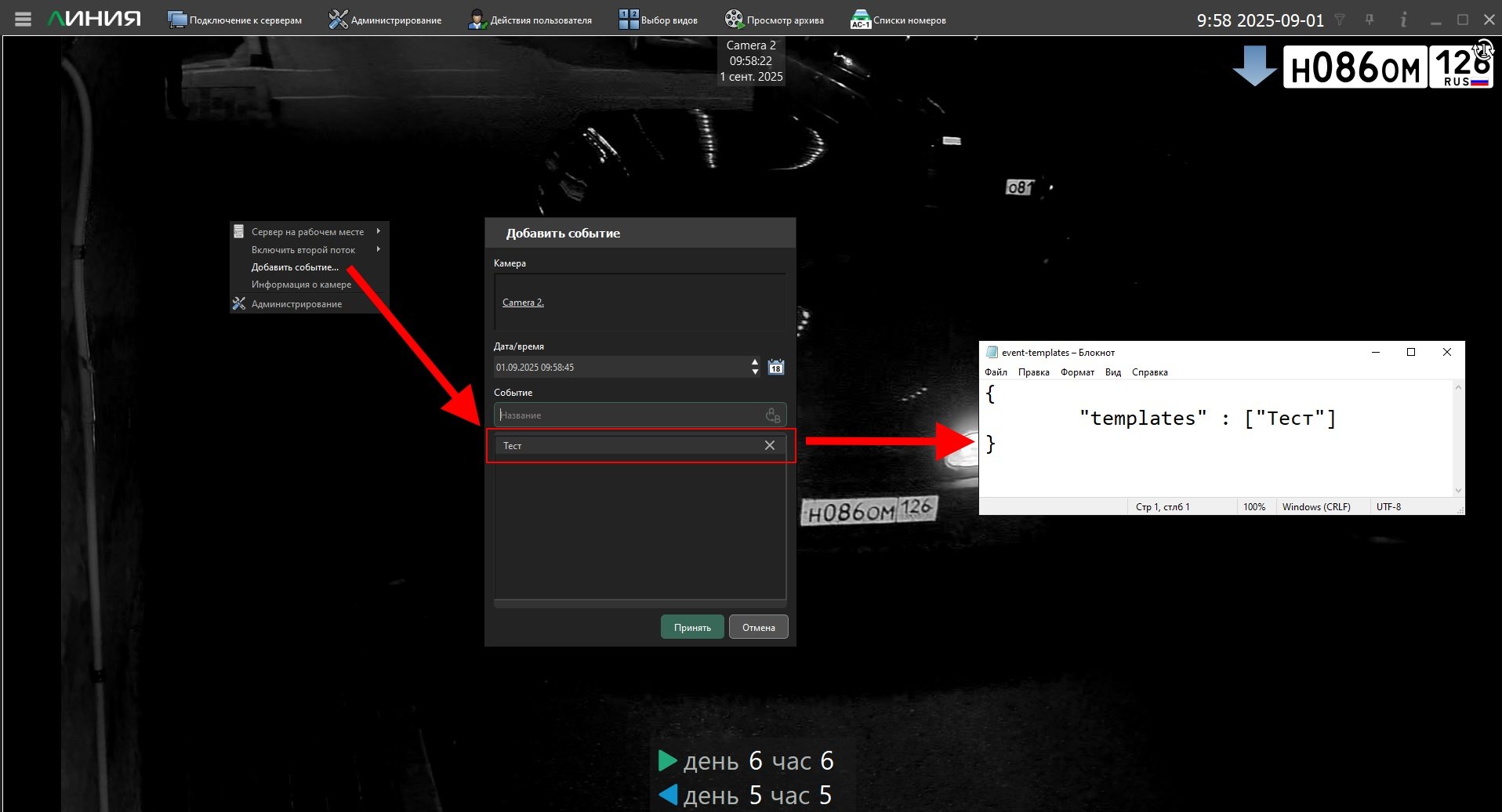

Периодически в логе проскакивает
[fs] failed to open file: /var/opt/line/settings/v2/cfg/event-templates, 2
действительно, такого файла нет в конфигурации, и никогда не было
Это нормальное поведение?
Содержимое лога никак не влияет на работу системы, система при этом  сообщает, что нет шаблона для диалога  «Добавить событие»:
Уточните, что именно работает не так, как ожидается Вами?
Пришлите сбор сведений о системе [sudo /opt/line/bin/sysinfo] личным сообщением.
ошибка в логе выявлена параллельно с другой проблемой, когда все подозрительное фиксировалось, если это лишь сообщение об отсутствии шаблонов уровня warning то нет проблем
