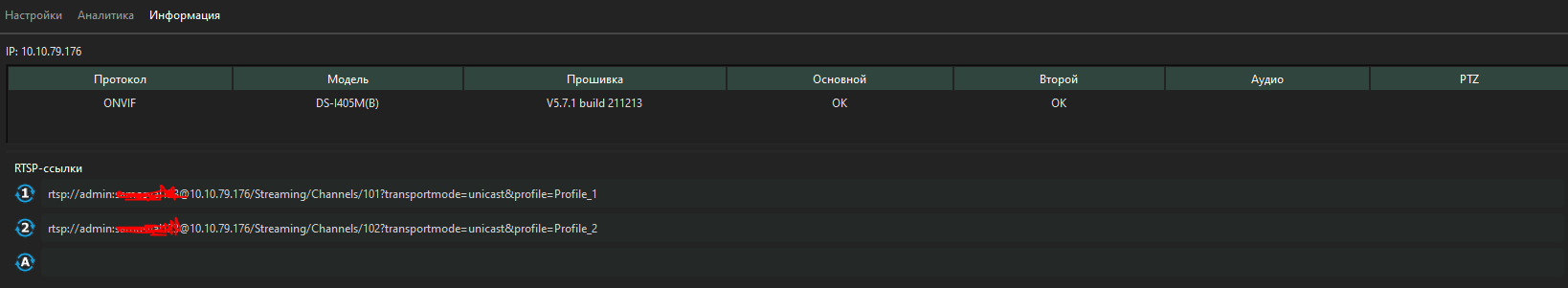

Алексей_Ф. 0 Posted April 12, 2024 15 часов назад, John39 сказал: Добрый день, добавил в Линию домофон VDP-D2211W RTSP ссылками, ссылка имеет вид rtsp://login:pass@ip_add:554/Streaming/Channels/101. В Линии показывает и 1, и 2 поток, проблем нет. Однако посмотреть архив не получается, хоть по движению, хоть постоянная запись, индикатор записи есть, а при просмотре черный экран. При этом в папке куда пишется видео есть файлы и судя по их размеру, там что-то записано, но посмотреть не получается. Что можно сделать? John39, добрый день. Сталкиваемся с аналогичной проблемой. Тоже вызывные панели, только DS-KV8102-IP, такая же ртсп-ссылка. Посмотрите в администрировании какое разрешение у вас приходит. Полагаю так же как у нас 1*1 пиксель (свой скрин прилагаю). Соответственно записывается в архив так же 1*1 пиксель, а на деле это черный экран. На время помогает выкл/вкл канала. С тех.поддержкой решаем вопрос пока что косвенными действиями. Тестируем. ПС: замечу что у нас данная проблема вылезла ровным счетом после обновления с 8.1.3 до 8.2 (сервер на ОС Линукс). До обновления работало стабильно. Share this post Link to post Share on other sites В
