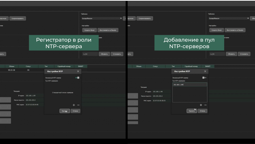

Станислав 0 Опубликовано 13 Октября 2024 Здравствуйте! 1.) Настройте часовой пояс. 2.) Синхронизируйте время или укажите вручную. 3.) При необходимости настройте NTP/ Регистратор можно назначить в роли NTP-сервера, а также указывать свои NTP-серверы. Поделиться этим сообщением Ссылка на сообщение Поделиться на других сайтах В
John39 0 Опубликовано 19 Октября 2024 В 13.10.2024 в 11:09, Станислав сказал: Здравствуйте! 1.) Настройте часовой пояс. 2.) Синхронизируйте время или укажите вручную. 3.) При необходимости настройте NTP/ Регистратор можно назначить в роли NTP-сервера, а также указывать свои NTP-серверы. Спасибо, с настройкой времени разобрался, думал в реге уже прописаны ntp и работают из коробки. Теперь следующий вопрос, из-за чего такое может быть, камера работает минуты 3, а потом видим это При этом камера видится регистратором без проблем И если заходим на камеру через web, никаких проблем с изображением нет, идет и видео и звук, а в Линии ни видео, ни звука. Поделиться этим сообщением Ссылка на сообщение Поделиться на других сайтах В
Станислав 0 Опубликовано 20 Октября 2024 Здравствуйте! Цитата думал в реге уже прописаны ntp и работают из коробки. Именно так. Цитата Теперь следующий вопрос, из-за чего такое может быть, камера работает минуты 3, а потом видим это В настройках подключения камеры укажите "Источник" = 0 В настройках архива укажите каталог для записи или добавьте камеру в группу для записи или отключите запись архива в настройках камеры. Потоки можно проверить по RTSP ссылкам в VLC. Поделиться этим сообщением Ссылка на сообщение Поделиться на других сайтах В
