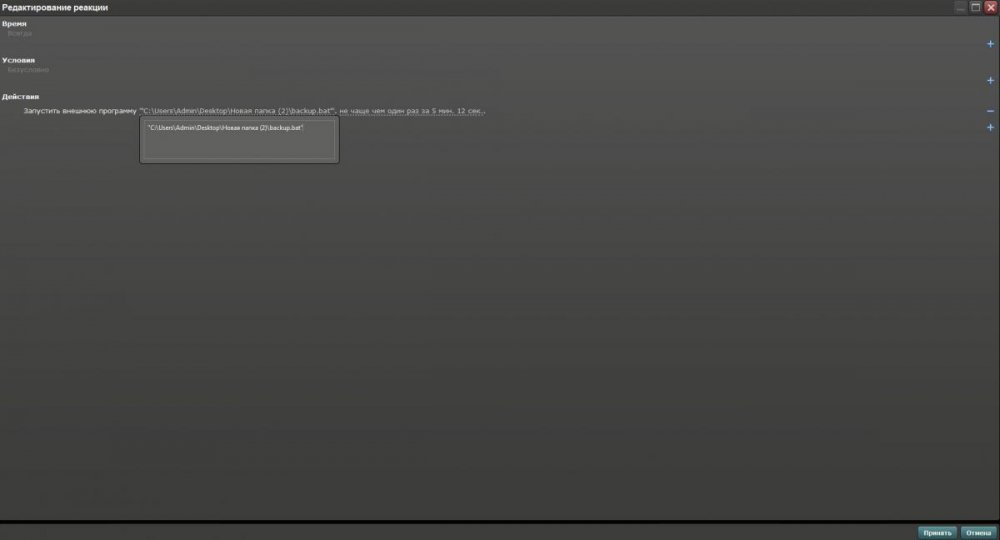

Начиная с версии 7.0.7 есть возможность настроить в реакциях запуск «.exe», «.bat» файлов в сессии служб Windows как дочерний процесс от службы Devline kernel service.
Можно попробовать настроить запуск .bat ., с командой для robocopy (она есть в составе Windows 7 и Server 2008)
Чтобы создать зеркало локальной папки с архивом (т.е. в папке назначения удалятся все файлы, которые более не существуют в папке-источнике) на сетевом каталоге, в блокноте пишем
robocopy D:\исходная_папка \\192.168.0.1\целевая_папка /E /Z /COPY:TDASO /DCOPY:T /M /R:1 /W:0 /PURGE
Название папок и сетевой путь необходимо заменить на нужные.
/E копируются все подпапки и файлы;
/Z поддержка докачки на случай обрыва связи;
/COPY:TDASO копирует все атрибуты и ACL прав доступа NTFS (но не копируем атрибуты аудита);
/DCOPY:T копирует время создания папок;
/M копирует только файлы с установленным атрибутом "A - Архивный" и сбрасываем этот атрибут, что позволяет копировать только измененные файлы;
/R:<N> количество повторных попыток копирования файла в случае, если копирование не удалось.
/W:<N> задержка в секундах между попытками копирования. По-умолчанию = 30 секундам.
Полный список команд доступен на странице https://technet.microsoft.com/en-us/library/cc733145(WS.10).aspx
Сохраняем и переименовываем в .bat
В "Линии" добавляем реакцию, где указываем путь к файлу и расписание копирования.
