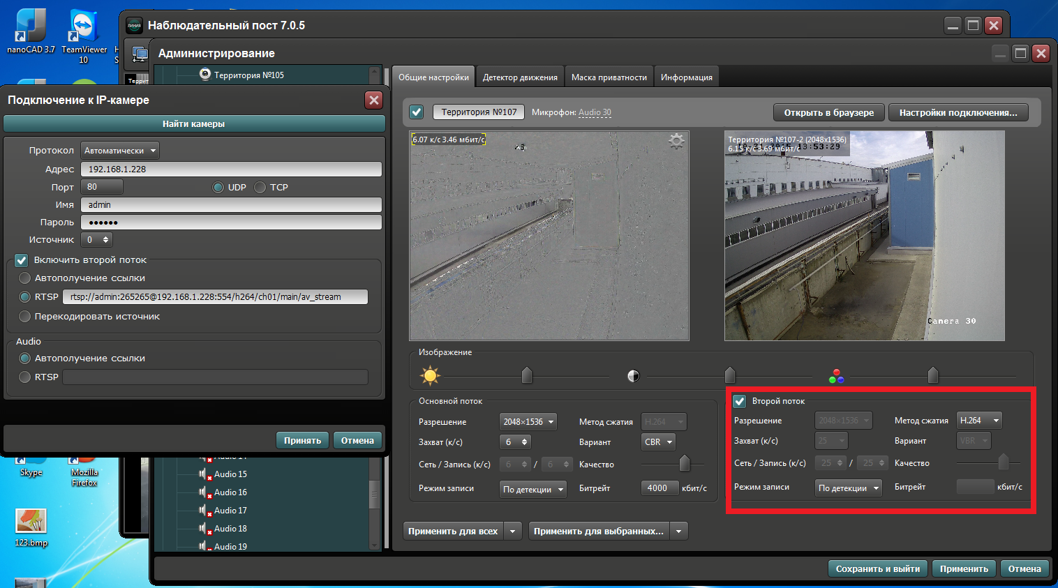

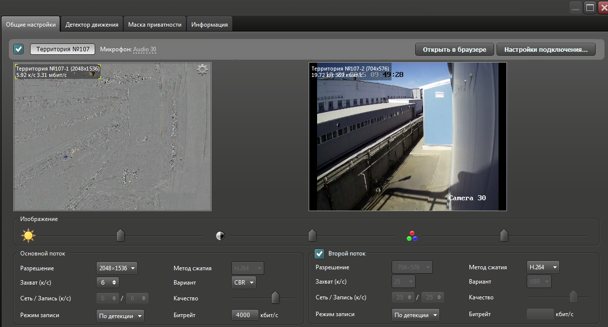

У нас 32 IP-камеры, подключенные к одному компьютеру, на одной не работает основной поток. Камеру перезагружали, сбрасывали настройки, ни чего не помогает! Но если зайти на камеру через браузер там все хорошо показыват, оба потока! Не работает именно в ЛИНИИ.
Вместо потока какаято искаженая картинка!
Версия программы 7.0.5. Что нам делеть, подскажите пожалуйста!

На вкладке "Информация" есть RTSP ссылка на этот поток, попробуйте открыть её в VLC плеере и прикрепите скриншот.
Причина, как правило, или в камере или в сети.
Можно попробовать обновить программное обеспечение до версии http://devline.ru/f/linia-7.0.5-bbe49764825a-ru.exe  без сохранения логов и  информации об ошибках.
Если к серверу возможен удалённый доступ  с помощью ПО TeamViewer 8|9 ( www.devline.ru/soft/ds.exe ) - укажите данные для подключения личным сообщением.

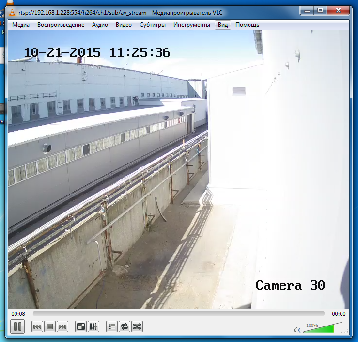

В VLC тоже отлично работает! Обновлять ПО только на сервере?! Если проблема в камере или сети то почему через браузер и VLC Все хорошо работает?!

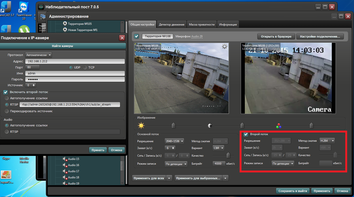

Не ту ссылку скопировали, попробуйте rtsp://192.168.1.228:554/h264/ch01/main/av_stream
Программное обеспечение желательно обновлять и на сервере и на клиентском рабочем месте.

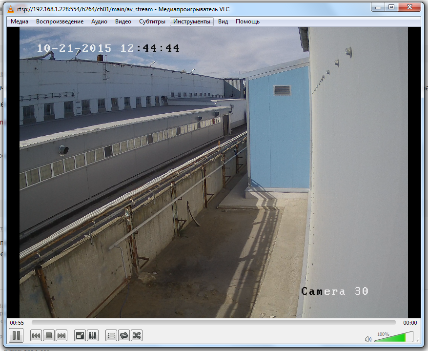

Попробывал Вашу ссылку, VLC - отлично! Обратите внимание на настройки второго потока, с Вашей и нашей ссылками.
Это другая камера.
Поставить в настройках "Линии" для первого потока:
Для второго:
rtsp://192.168.1.228:554/h264/ch01/sub/av_stream
И прикрепите скриншот.
