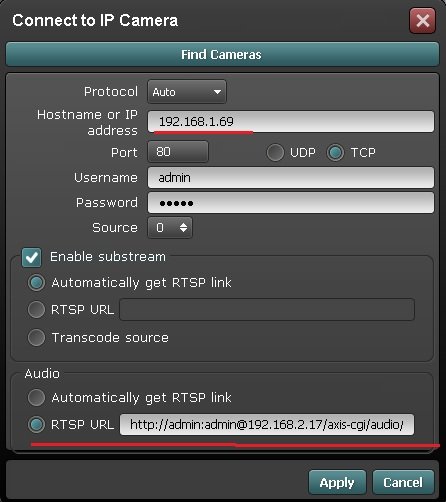

можно ли привязать и писать звук с микрофона одной камеры на другой. (на обоих что бы был звук с одной камеры.)?
Share this post
Link to post
Share on other sites
Только если это IP камера. С аналоговой не возможно, разве что физически разделить звуковой канал на шлейфе на 2 разъема RCA.
Для IP камер настройка делается через указание в настройках подключения камеры в аудио прямой RTSP ссылки на звук с другой камеры.
