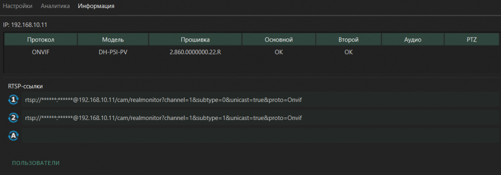

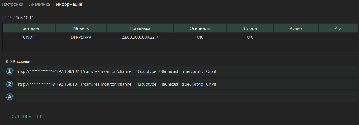

«Линия» обнаруживает камеру автоматически и подключает её по ONVIF. Основной и дополнительный видеопотоки работают нормально.
Однако PTZ в «Линии» не определяется:
  • на вкладке «Информация» протокол указан ONVIF;
  • основной и второй потоки имеют статус OK;
  • столбец PTZ пустой;
  • в «Наблюдательном посту» на мини-панели камеры кнопка PTZ отсутствует.

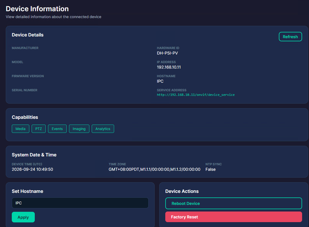

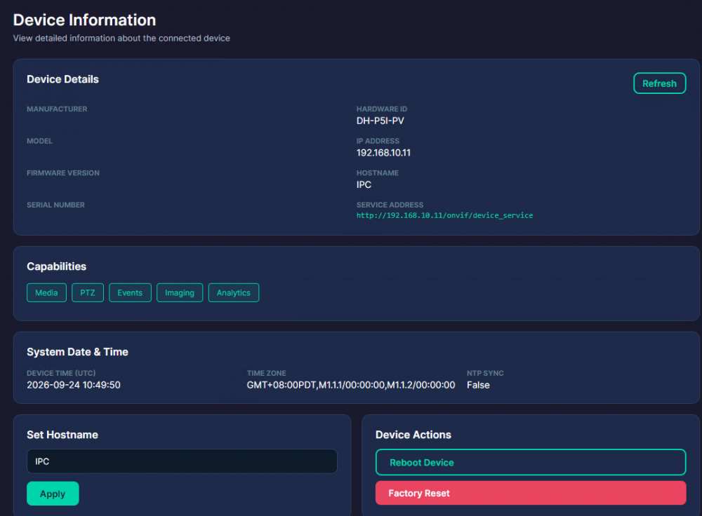

При этом сама камера полноценно поддерживает PTZ по ONVIF:
  • ONVIF Device Manager определяет у камеры capability PTZ;
  • управление Pan/Tilt из ODM работает;
  • переход в Home Position из ODM также работает;
  • пробовал несколько ONVIF-клиентов - PTZ работает нормально;
  • при подключении камеры к регистратору Dahua управление PTZ также работает.

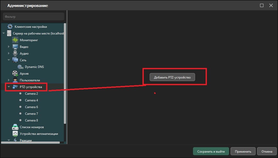

Если PTZ устройство в администрирование «Линии» добавили, но камера не управляется при наличии прав на управление у пользователя камеры и пользователя «Линии», необходимо доступ к самой камере через интернет. Данные для подключения укажите личным сообщением.
