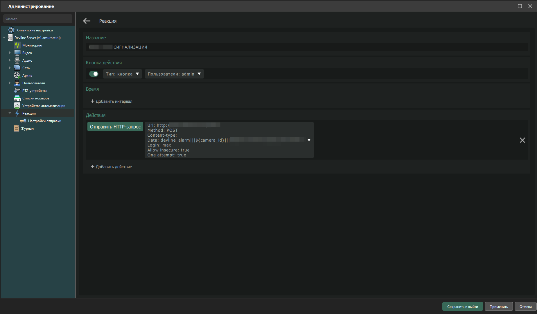

Хотим добавить управление сигнализацией через "Кнопку действия". Вопросы:
1. Добавляем реакцию выполнение HTTP запроса, в DATA добавляем переменную id камеры. Логично ожидая что при нажатии кнопки действия при развёрнутой на весь экран камере (или выделенной в приложении) отправится id именно этой камеры. Получаем хаотичный ID. Это баг? Пытаемся получить и через ${camera_id} и через ${camera_number}.
2. Есть вариант кнопки "Переключатель" как получать положение переключателя через переменную? Опять же для отправки HTTP запросом.

1.) Опишите, пожалуйста, подробно, что именно требуется от «Линии».
2.) Прикрепите скриншоты реакции.
3.) Пришлите сбор сведений о системе личным сообщением.

1. При нажатии на "кнопку действия" id камеры (${camera_id}) передаваемый (обрабатываемый) в реакцию должен совпадать с выделенной камерой в интерфейсе программы или камерой изображение которой сейчас открыто на весь экран. Если тип кнопки переключатель то должна быть переменная (например ${button_state}) в реакциях которая будет содержать состояние выключателя после нажатия.
2. Скрин прикладываю.
3. Отправлю.
Никакого отношения выделение камеры оператором на сервере или на любом клиентском рабочем месте (Android, Android TV, iOS, Windows, Linux, MacOS)  или открытие камеры на весь экран к реакциям не имеет.
Попробуйте реализовать через  «Добавить событие» в качестве источника реакций.
При включении состояние будет включено.
При выключении реакции не будет ничего, потому, что реакция выключенна.
Если «Кнопка действия» не используется - вообще нет смысла.
Как это будет использоваться?
То, что кнопка сейчас не передаёт ID камеры, я уже понял, вопрос был, что хочется, чтобы передавала.
Идея была, что пользователь видит нужную комнату/помещение на камере, выделяет его и нажимает кнопку действия, отправляется HTTP-запрос, который управляет постановкой на охрану данной комнаты, допустим. Наш веб-сервер уже по ID разберёт, какую комнату хотят поставить. Чтобы не плодить кучу кнопок для каждой комнаты. Дальше вариантов использования валом: включить свет, насос, вентилятор, отправить скрин охране и т. п.
При переключении пользователь сразу видит, под охраной комната или нет. Вот только наш сервер не знает когда кнопка выключена если не получит http запрос при выключении...
Ваше пожелание будет рассмотрено и возможно реализовано в рамках задачи #29705
