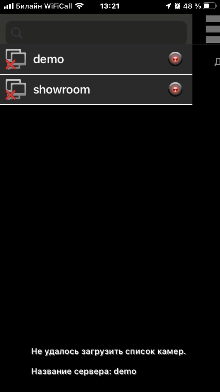

Всем привет!
В мобильном приложении для iOS и Android не происходит подключение к серверам, даже к демо Как через мобильных операторов, так и черtp сети WiFi.
При попытке подключения вот такая надпись:
"Не удалось загрузить список камер
Название сервера showroom"
Что может быть не так? Буквально неделю назад всё работало, как на iOS так и на Android

Скриншот ошибки и сбор сведений о системе пришлите, пожалуйста, личным сообщением.

1 - iPhone8, Redmi MIUI
2 - iOS – 16.7.12, Android – 10 QP1A 190711.020
3 – iOS v 2.2 build 1.2.3, Android v 2.5 build 42
4 – Версии нигде не менялись. Ни на сервере, ни на клиентах. Не работают только мобильные приложения. Через "Наблюдательный пост" и по web-адресу всё работает на УРА!
5 - Devline Server – 8.4.0, версия протокола 85
Проблемы с подключение возникли недавно. Не работает даже с демо-серверами
«Линия 7» и «Линия 8» не совместимы,  ознакомьтесь с ограничениями ПО «Линия 8» https://devline.ru/line_8_restrictions/
Для сервера «Линия 8» используйте мобильные приложения:
