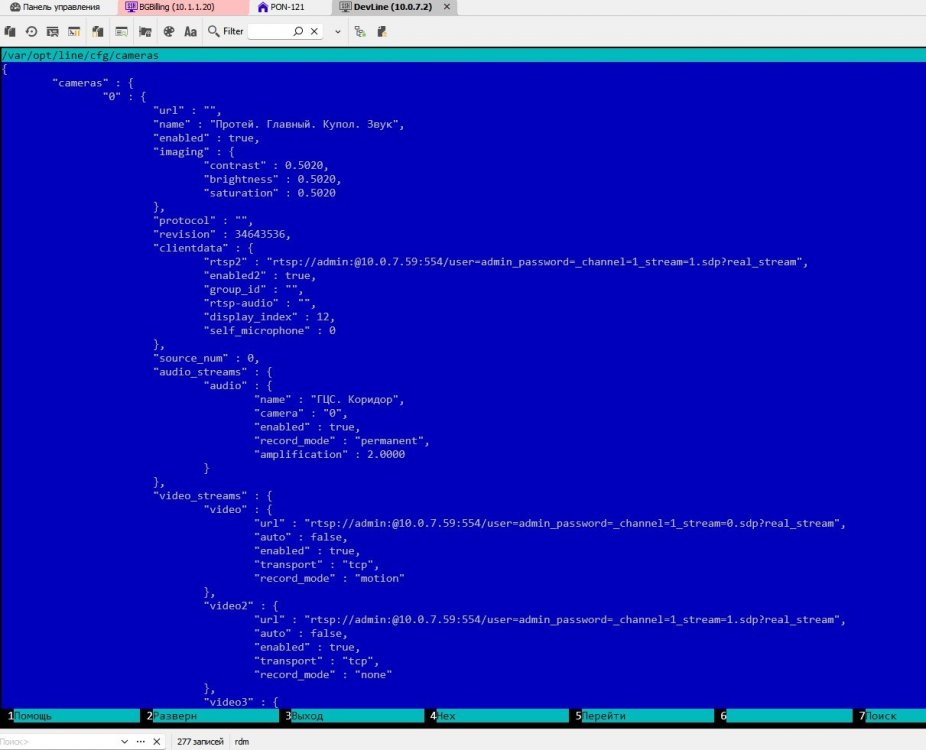

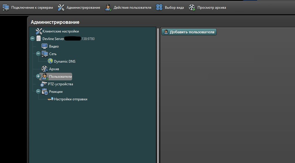

disaster 0 Posted December 1, 2025 Здравствуйте! «Линия» для Linux v20191029 ОС Debian 9.13 После аварийного отключения сервера по части электропитания Линия не видит ни одной камеры. Сервис запускается и работает, наблюдательным постом можно подключиться к серверу, ошибок никаких не показывает, как впрочем и ни одной камеры (смена видов не помогает), в администрировании так же не видно ни одной камеры, все пользователи на месте, настройки архива на месте. В /var/opt/line/cfg файлы все на месте (визуально все настройки верные), у пользователя line есть все права на чтение/запись этих файлов. Переустановка "поверх" с сохранением конфигурации не помогла. Syslog при перезапуске сервиса line (админский белый IP убрал за звездочки): root@devline:/var/log# tail -f syslog Dec 1 14:55:47 devline systemd[1]: Stopped Line, digital surveillance system. Dec 1 14:55:47 devline systemd[1]: Started Line, digital surveillance system. Dec 1 14:55:47 devline kernel[2704]: [kernel] start (version: 6f951b631564, target: general, demo: no) Dec 1 14:55:47 devline kernel[2704]: [kernel] profile successfully loaded: Default Dec 1 14:55:47 devline kernel[2704]: [fs] path status is directory file Dec 1 14:55:48 devline kernel[2704]: [archive] failed to pthread_setschedparam: 1 Dec 1 14:55:49 devline kernel[2704]: [kernel] user 'dezhur' (ip: 10.2.2.10) connected to the server Dec 1 14:55:49 devline kernel[2704]: [kernel] user 'beh0lder' (ip: 10.2.2.10) connected to the server Dec 1 14:55:49 devline kernel[2704]: [kernel] user 'admin' (ip: *.*.*.*) connected to the server Dec 1 14:55:59 devline kernel[2704]: [sys] cpu: 0.2%, rss: 39 mb ^C root@devline:/var/log# Подскажите что делать? Share this post Link to post Share on other sites В
