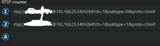

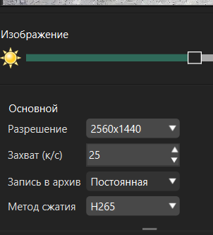

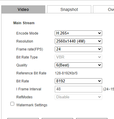

HerrWankel 0 Опубликовано вчера в 07:33 в эту подсеть никак. Но опять же проблема слегка глобальная, там под 40 разных камер перестало получать потоки. Вот кстати интересное: и в настройках в меню камеры в девлайн h265 а вот в rtsp почемуто h264 Посмотрел во многих такое. Может как раз в тех что не переподключились Поделиться этим сообщением Ссылка на сообщение Поделиться на других сайтах В
HerrWankel 0 Опубликовано вчера в 07:53 ну и вероятно как последствие отката - не даёт редактировать никакие параметры камеры с меню девлайн ни метод сжатия ни качество ни разрешения. Или не было в 8.2 уже не пойму. Поделиться этим сообщением Ссылка на сообщение Поделиться на других сайтах В
Станислав 0 Опубликовано вчера в 08:06 По прямым RTSP ссылкам потоки есть? Нужен доступ к камере. Поделиться этим сообщением Ссылка на сообщение Поделиться на других сайтах В
HerrWankel 0 Опубликовано вчера в 09:06 3 часа назад, Станислав сказал: По прямым RTSP ссылкам потоки есть? Нужен доступ к камере. по прямым RTSP ссылкам все vlc потоки показывает от всех проблемных камер. Тут определённо что-то в конфигурации линии. Переустановить или кэш какой-то застрял. Дело точно не в камерах. попробую для подтверждения гипотезы прицепить одну из камер к 8.4.0 другого сервера Если нет тогда постараюсь пробросить и дать в личку доступ к камере. Поделиться этим сообщением Ссылка на сообщение Поделиться на других сайтах В
Станислав 0 Опубликовано вчера в 11:57 Хорошо, в VLC по RTSP ссылкам показывает. А в «Линии» по прямым RTSP ссылкам показывает? Поделиться этим сообщением Ссылка на сообщение Поделиться на других сайтах В
