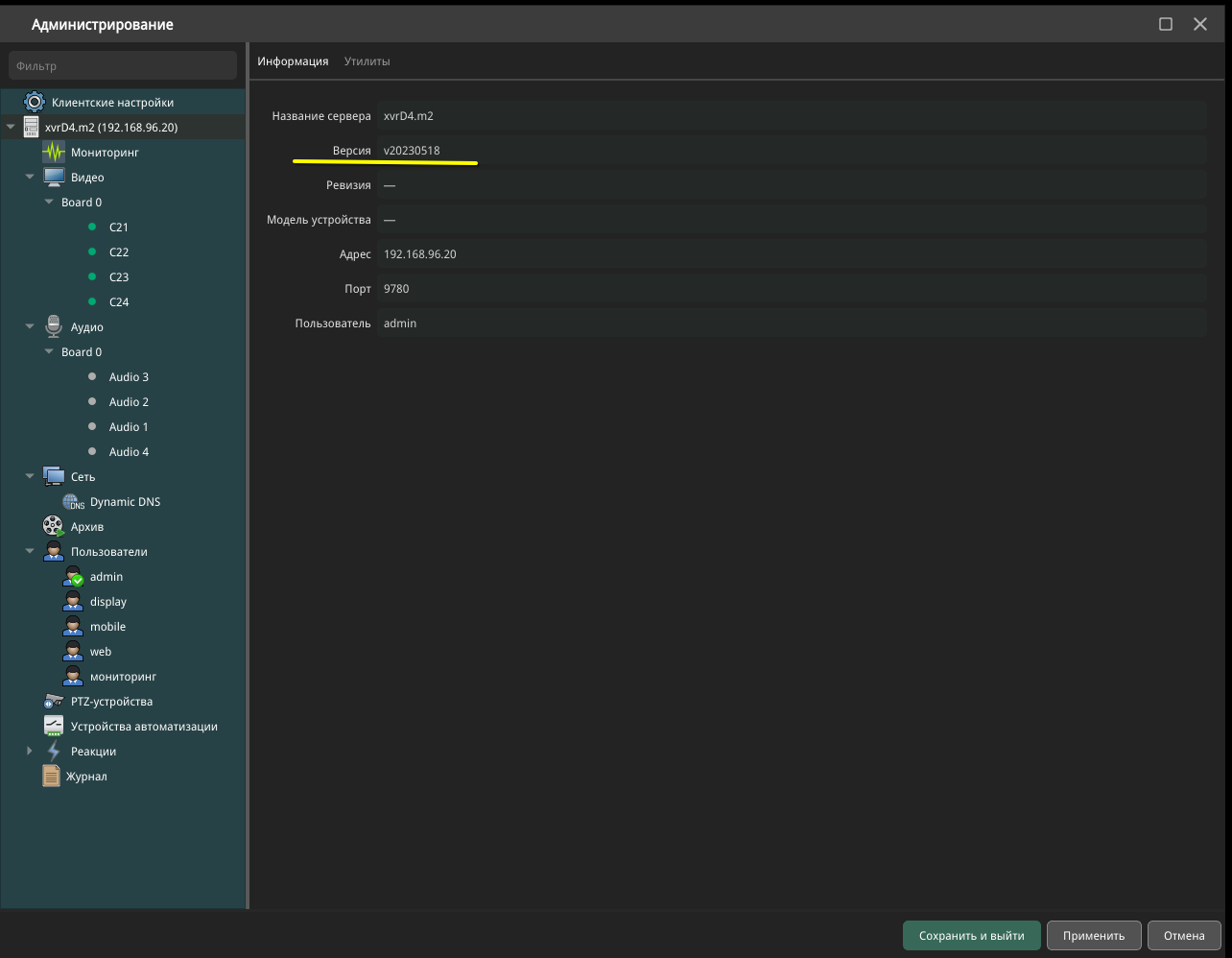

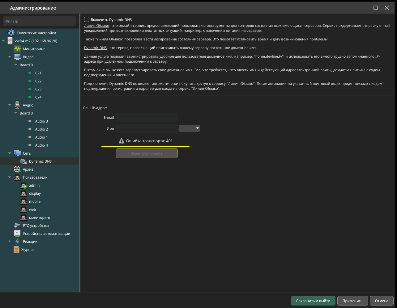

start 0 Опубликовано Среда в 12:39 День добрый В настройках сети , Dуnamic DNS , висит Ошибка транспорта: 401 включить - поставить галочку , не выходит (она тут же отключается) Адрес XVR получает от DNS сервера (со шлюзом и DNS) но настройки тоже не показывает Версия встроенного ПО v20230518 На фаерволе ограничивающих или перенаправляющих правил нет. Прошу, подскажите в какую сторону копать что бы включить Dуnamic DNS ? Поделиться этим сообщением Ссылка на сообщение Поделиться на других сайтах В
Станислав 0 Опубликовано Среда в 12:39 Здравствуйте! 1.) Убедитесь, что дата и время на регистраторе верное. 2.) Перепроверьте сетевые настройки с помощью Admintool https://devline.ru/count.php?c=414 3.) Убедитесь, что регистратор имеет доступ к интернету без ограничений. 4.) Доменное имя регистрировали для данного регистратора? Какой у него статус в личном кабинете https://devline.tv/ 5.) Пришлите, пожалуйста, сбор сведений о системе личным сообщением. Поделиться этим сообщением Ссылка на сообщение Поделиться на других сайтах В
