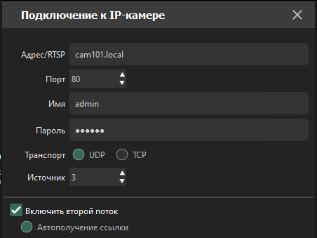

lapot 0 Опубликовано 19 Сентября Добрый день. На старом сервере с Линия 7 есть изображение с камеры, на новом с Линия 8 - нет. Через onvif device manager с нового сервера изображение есть. Поделиться этим сообщением Ссылка на сообщение Поделиться на других сайтах В
Станислав 0 Опубликовано 19 Сентября Здравствуйте! Выберите: TCP + Источник = 0 Если это не даст результата, попробуйте подключить прямыми RTSP ссылками. Ссылки можно посмотреть на вкладке «Информация». Поделиться этим сообщением Ссылка на сообщение Поделиться на других сайтах В
lapot 0 Опубликовано 19 Сентября Поделиться этим сообщением Ссылка на сообщение Поделиться на других сайтах В
Станислав 0 Опубликовано 19 Сентября Модель камеры укажите. Попробуйте подключить прямыми RTSP ссылками. Ссылки можно посмотреть на вкладке «Информация» в «Линии 7». Поделиться этим сообщением Ссылка на сообщение Поделиться на других сайтах В
lapot 0 Опубликовано 19 Сентября Спасибо, вроде получилось по RTSP подключиться. Поделиться этим сообщением Ссылка на сообщение Поделиться на других сайтах В
