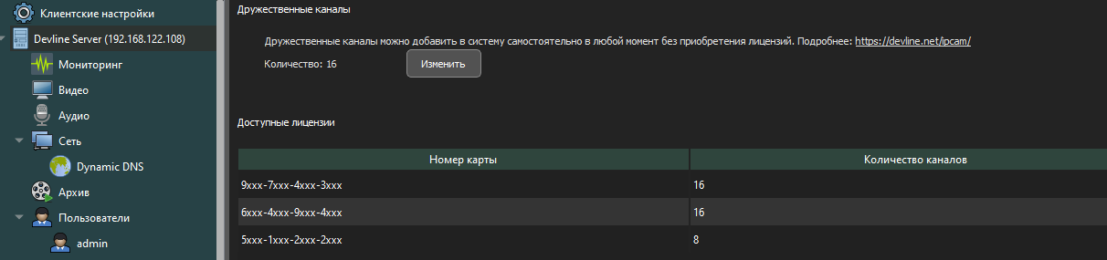

Добавил лицензий на сервер, камеры добавленные ранее поднялись, всё хорошо, но  среди них есть камеры линия, слышал есть какой-то дружественный канал, чтобы не занимать лицензию камерой линия, так как она уже с лицензией, где он и как его найти и сделать?
линия 8.4.0
Подключение IP-камеры «Линия» к серверам «Линия 8» возможно  без покупки лицензии, как дружественный канал
всё увидел, посчитал что среди 40 штук которые взяли лицензию ,у меня 16 камер линия, ввел 16, и все камеры пропали, но я не нажал кнопку "применить" настройки и "сохранить и выйти", отменяю и всё на месте. Что это такое?

разобрался.
я подключаюсь к серверу линия 8.4.0 через другой пк в сети, и на этом пк стоит версия линии (Demo) v20230921 . Вероятно это стало причиной. По итогу зашел по rdp  на сервер и проделал добавление дружественных каналов там, и всё стало как должно быть, появились каналы с L

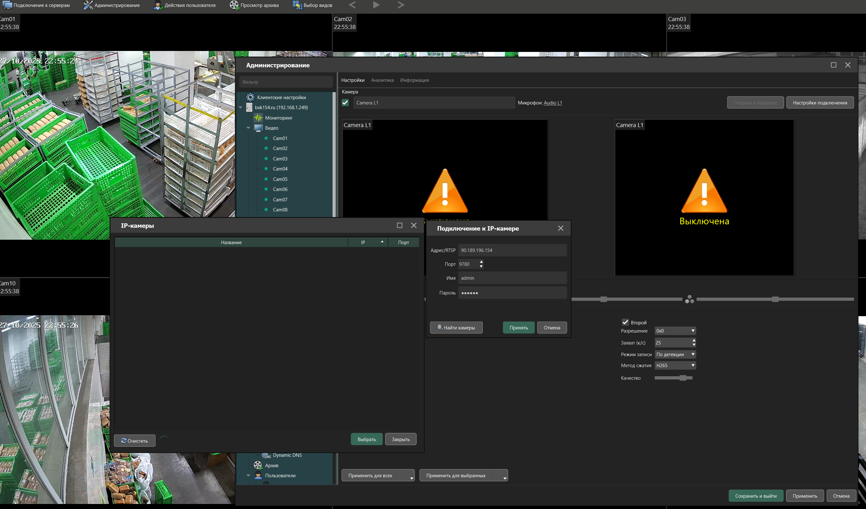

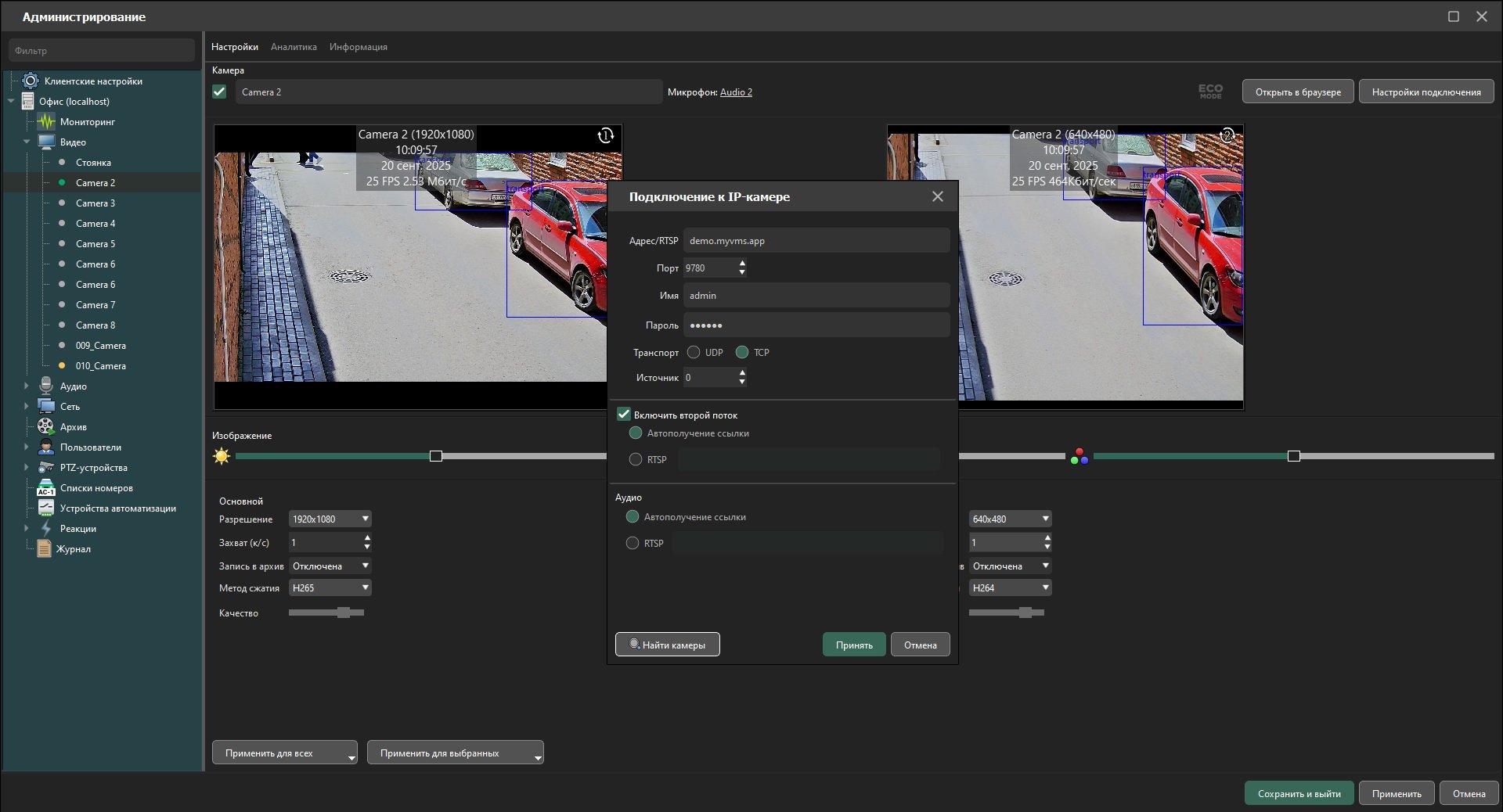

Докупить лицензию на один канал и добавить камеру по IP адресу сервера + порт 9780, выбор камеры осуществляется указанием источника (нумерация с нуля).
Подключить как дружественные каналы можно только IP камеры «Линия»
на обоих серверах по одной свободной лицензии, порты на оба сервера открыты, 9780,9784,9786,9877, при подключении дружественного канала, ничего не происходит, а мне нужно с сервера А одну камеру перекинуть на сервер Б и из сервера Б одну камеру на сервер А, как бы сделать телемост, чтобы два предприятия джруг друга видели кабинет планёрки.
Дружественные каналы используются ТОЛЬКО для подключения IP камер «Линия» https://devline.ru/products/line-cameras/ . Подключить к ним канал с сервера нельзя. Повторюсь, нужно или добавить сервер и объединить серверы в группу https://devline.ru/moduli/multiservernost/
