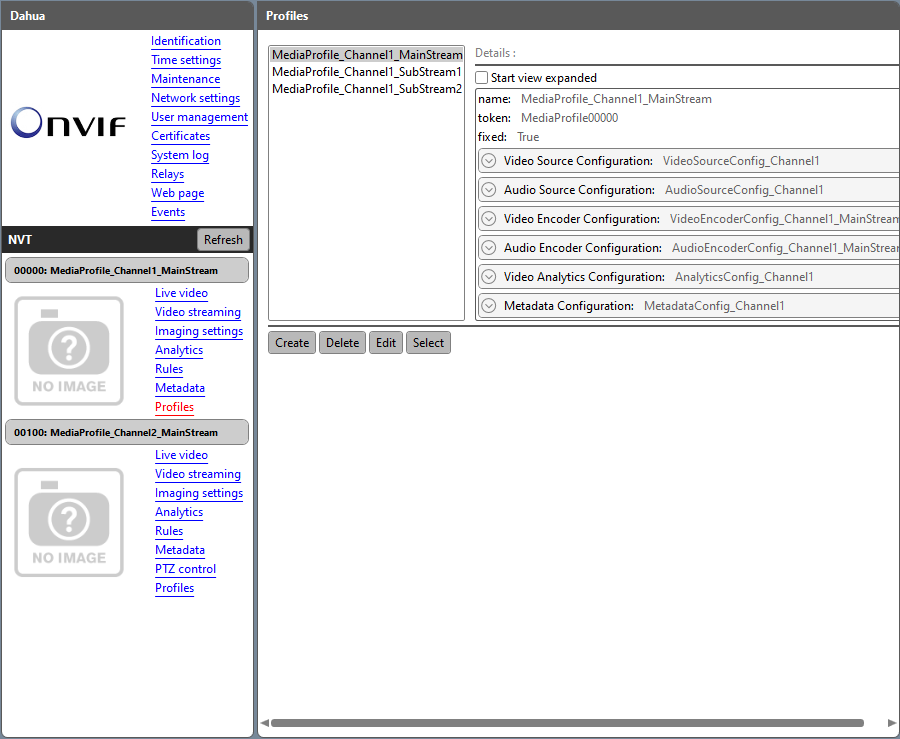

Имеется двойная PTZ IP-видеокамера Dahua SDT4E425-8P-GB-APV1. У данной камеры один ip адрес и два канала: 1 - на панорамный объектив, 2 - на ptz объектив. Во вложении скриншот из ODM как отображаются профили. При добавлении камеры в линию 8.3.0 по ip адресу и 80 порту определяется автоматический первый канал камеры. Второй канал никак не подключается. Пробовал изменить значение "источник" при добавлении камеры на "1", "2" - изменений никаких нет. Второй канал нужно подключить именно по onvif, т.к. нужно управление ptz на этом объективе

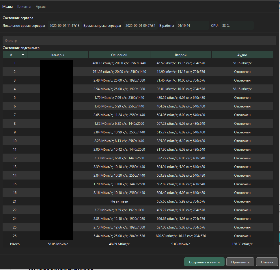

Спасибо, на в ерсии 8.4. 0 опцией источник 1 удалось подключить второй канал. Кстати заметил что после обновления значительно возросла нагрузка на процессор сервера
Спасибо, что сообщили о результате.
При одинаковых настройках загрузка значительно возрасти не могла. Перепроверьте, что поменялось, убедитесь, что с новой подключенной камеры Вы получаете на каждой канале два потока (первый - с высоком разрешением и второй - примерно 640х360)
Новую камеру пока вообще отключил. На всех камерах включена только детекция движения по области. До обновления загрузка была до 60%
Отключите все камеры в «Линии» и включай по одной, отлеживая в диспетчере задач загрузку kernel.exe.
Если виновную камеру найти не получится - пришлите личным сообщением сбор сведений о системе и скриншоты диспетчера задач.
Извиняюсь, систему грузило вообще постороннее приложение. Из-за удаленного подключения не заметил. Вопрос закрыт, все хорошо
