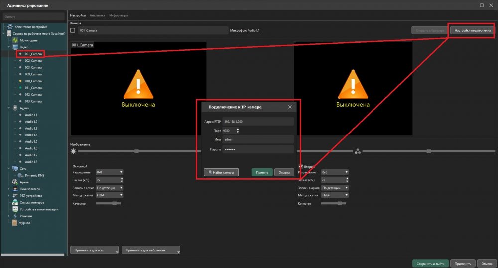

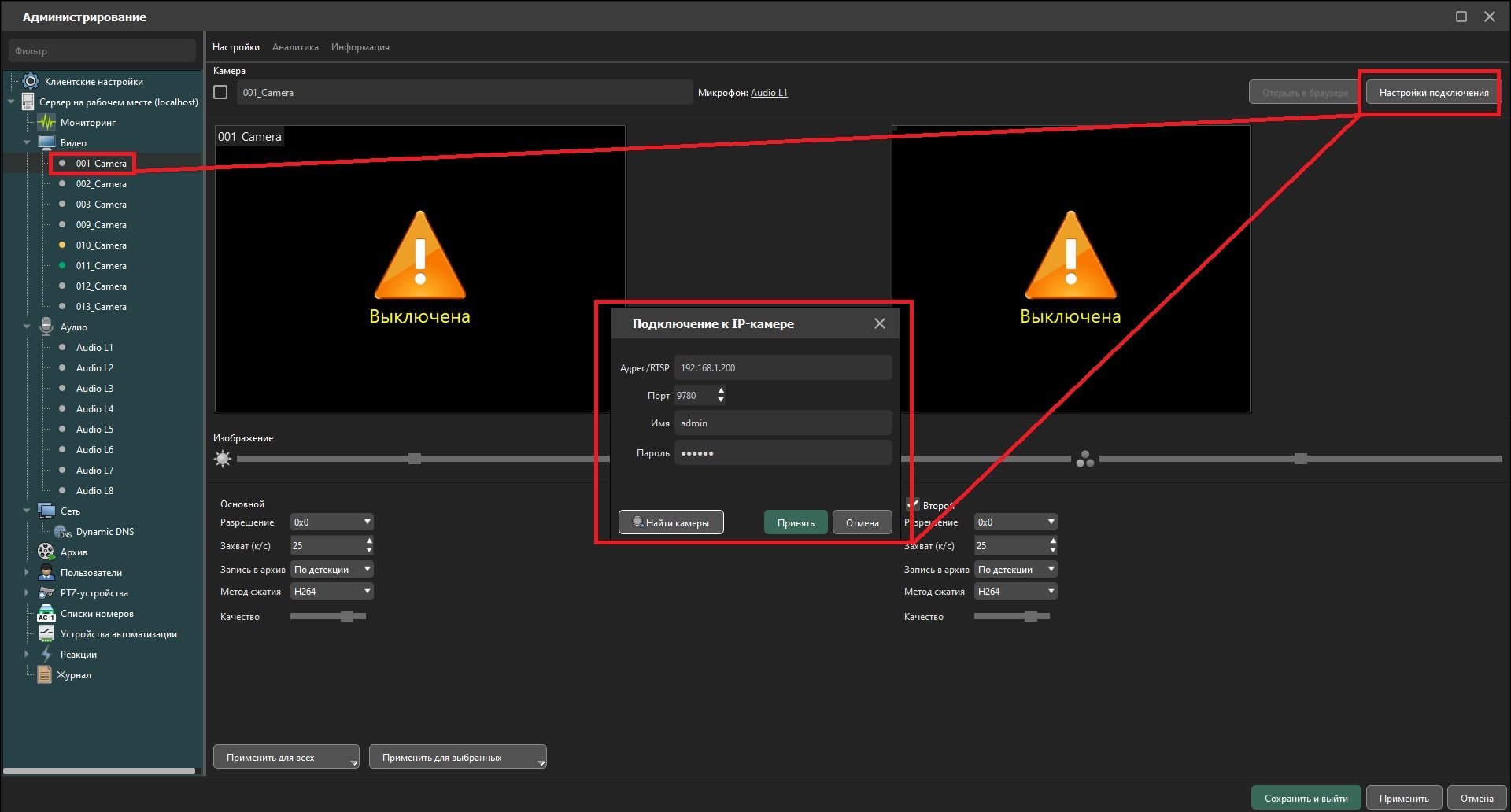

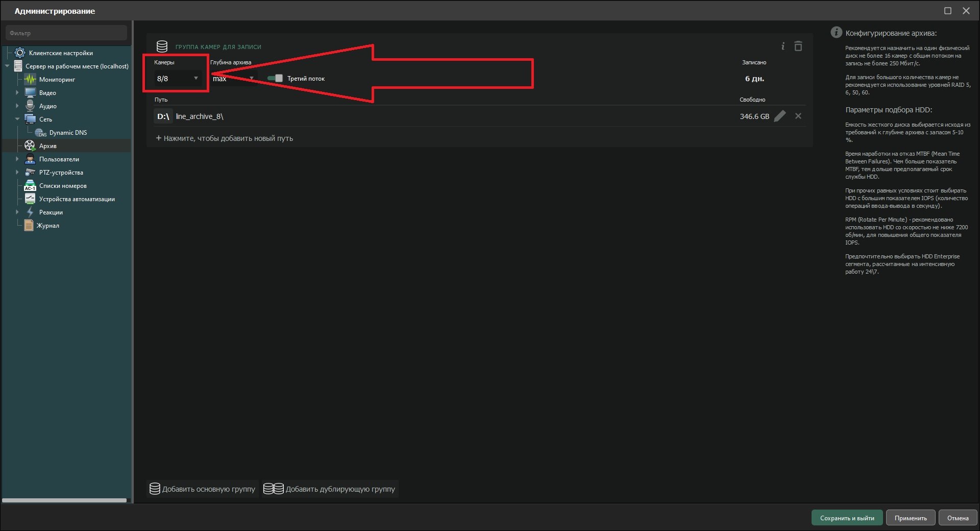

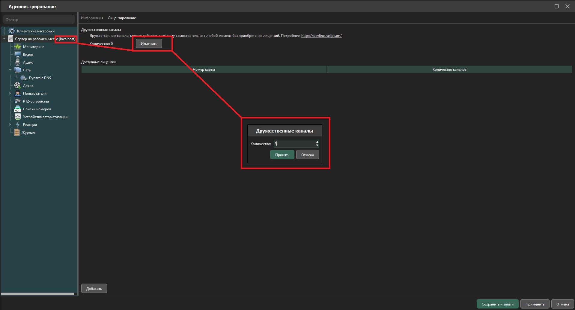

Станислав 0 Опубликовано 25 Августа 2025 Здравствуйте! Укажите, пожалуйста, модель камер и что именно Вы хотите настроить. Один из вариантов - камеры «Линия» https://devline.ru/products/line-cameras/ подключается на Ваш сервер бесплатно как дружественные каналы. Запись архива настраивается на сервере 1.) На сервере найдите localhost и подключитесь к нему (admin без пароля): 2.) Добавьте дружественные каналы: 3.) Подключите камеры и настройте запись: Обучающее видео https://devline.ru/video/ Руководство пользователя https://devline.ru/count.php?c=478 Поделиться этим сообщением Ссылка на сообщение Поделиться на других сайтах В

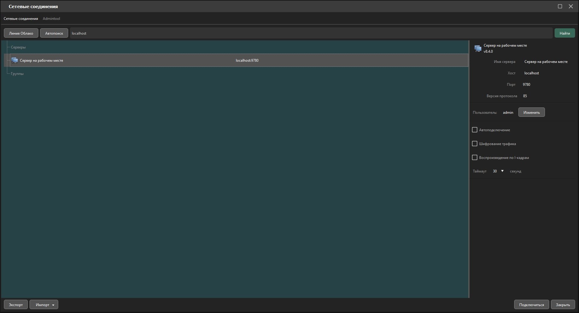

mefuza 0 Опубликовано 26 Августа 2025 Здравствуйте, удалил по, установил заново, запускаю наблюдательный пост, в сетевых соединениях нет ни одного сервера, нажимаю автопоиск, ничего не находит, набираю локалхост или айпи адрес моего ПК, говорит не известный сервис р, не понимаю как найти локал хост Поделиться этим сообщением Ссылка на сообщение Поделиться на других сайтах В
