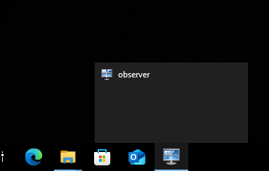

Добрый день! Я сделал импорт конфигурации, после чего внес небольшие изменения (Удалил группы) и перезагрузил сервер.
Теперь я не могу войти в наблюдательный пост - он просто не отображается. Переустановка Линия 8 не помогла
Если Ctrl+B не помогает, удаляйте файлы, которые изменяли и используйте файлы без изменений.
