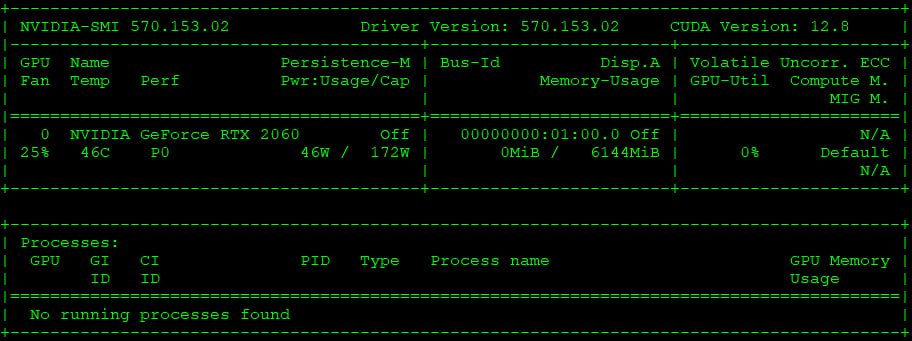

Linux:
  • Графические процессоры Nvidia;
  • CUDA GPUs Compute Capability не ниже 5 версии.
