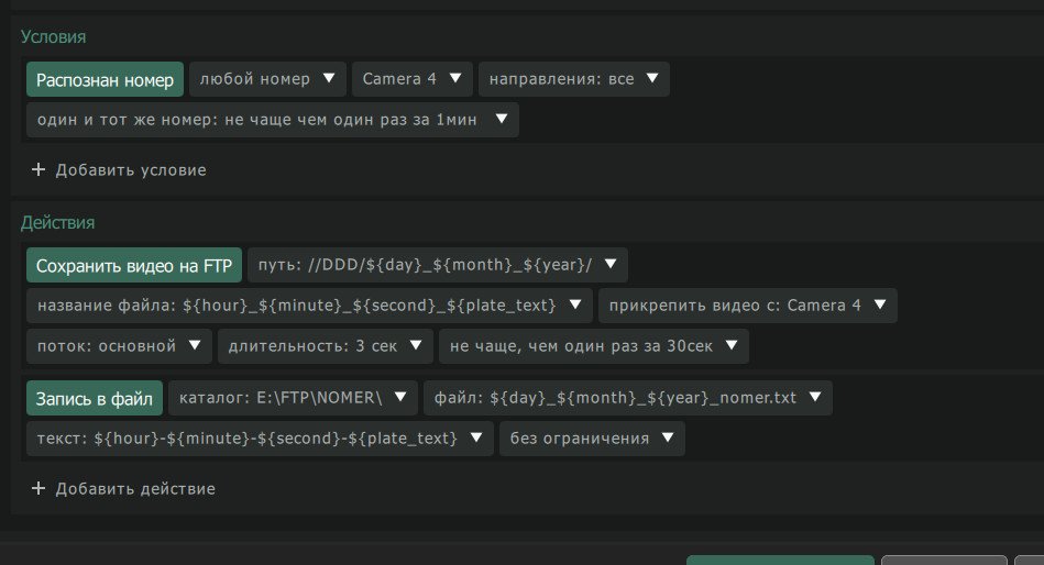

Доброго дня!   При отправке на FTP,  коротких роликов с номерами авто,  по маске типа такой, ${hour}_${minute}_${second}_${plate_text} формируется имя видеофайла .    Но это всё сваливается в одну FTPшную папку, возможно ли средствами линии каждые сутки создавать подпапку по маске  ${day}_${month}_${year}, и туда будут отправляться видеоролики за текущие сутки,  наступили новые сутки Линия создаёт новую папку и уже туда отправляются текущие видеофайлы ?

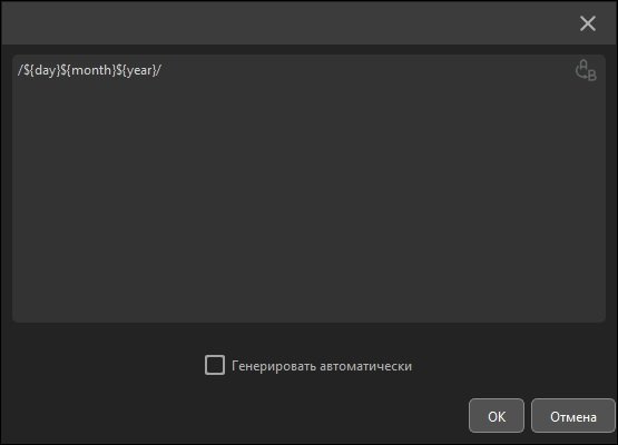

В пункте настроек «Путь» у Вас приписано  ${day}${month}${year} ?
Прикрепите, пожалуйста, скриншот настроек реакции, скриншот результата и укажите используемую версию программного обеспечения «Линия»

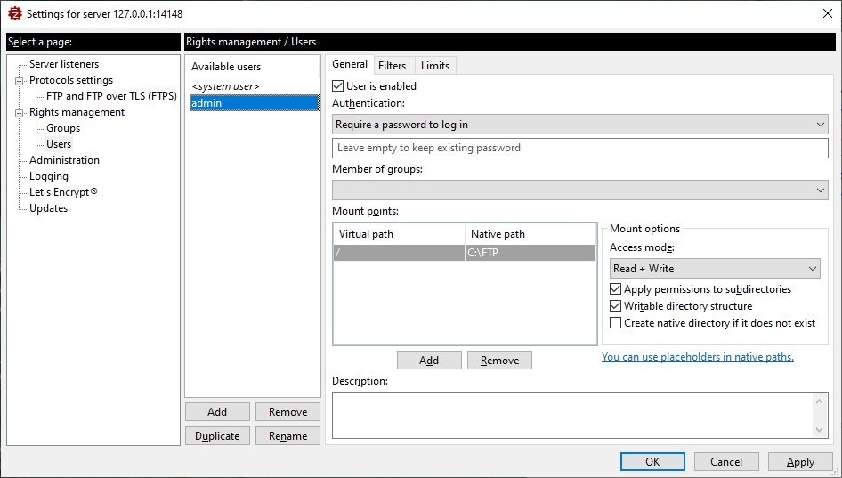

Доброго дня.   По прямому пути в существующую папку //DDD/  ролики сохраняет.    Если добавляю по маске   //DDD/${day}_${month}_${year}/,  то подпапку не создаёт и ничего не сохраняет.   Версия (Demo) v8.3.2
Настройте так:
и пришлите сбор сведений о системе.
