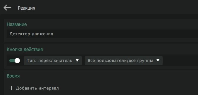

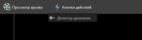

Станислав 0 Опубликовано 19 часов назад Здравствуйте, Олег! Включение / выключение реакции возможно в администрировании и без доступа к администрированию, при соответствующих настройках. В реакцию можно добавить кнопку И управлять состоянием реакции из интерфейса Или, можно попробовать через спецификацию Поделиться этим сообщением Ссылка на сообщение Поделиться на других сайтах В
