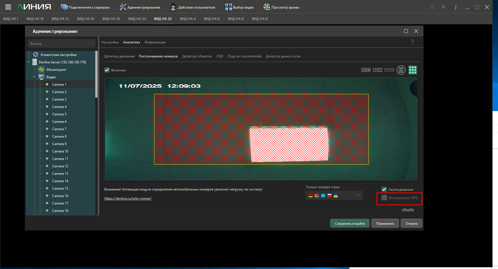

kubik 0 Опубликовано 13 Июля 2025 В 08.07.2025 в 18:36, Станислав сказал: Здравствуйте! Нужно пробовать. Как то так((( активировал лицензию, а галка не ставиться Поделиться этим сообщением Ссылка на сообщение Поделиться на других сайтах В
Станислав 0 Опубликовано 14 Июля 2025 Здравствуйте! Пришлите, пожалуйста, сбор сведений о системе с подробным описанием на почту технической поддержки https://devline.ru/contacts/ Поделиться этим сообщением Ссылка на сообщение Поделиться на других сайтах В
