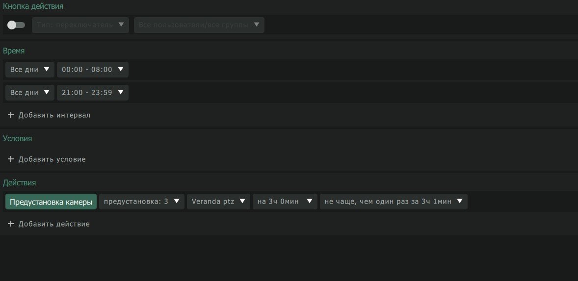

Станислав 0 Опубликовано 30 Мая 2025 Здравствуйте! При настройке так, как рекомендовано в сообщениях выше, что происходит? Версию «Линии» укажите. Поделиться этим сообщением Ссылка на сообщение Поделиться на других сайтах В
John39 0 Опубликовано 30 Мая 2025 Я сделал как на Вашем скрине, посмотрим как будет в общем, но в частности я уже вижу, что если оператор покрутил камеру и оставил ее не там куда настроено в реакции, камера обратно сама не возвращается, обратно сама она не возвращается, можно это как-то настроить через реакции Раньше я делал возврат камеры через меню камеры, режим парковки, но если в разное время в разные точки нужно смотреть, то сама камера имеет только одну позицию парковки, поэтому пробую через Линию. И второй вопрос как настроить ночью, там 2 временных интервала до 00 и после 00 часов. Поделиться этим сообщением Ссылка на сообщение Поделиться на других сайтах В
Станислав 0 Опубликовано 30 Мая 2025 Цитата что если оператор покрутил камеру и оставил ее не там куда настроено в реакции, камера обратно сама не возвращается «Линия» всего лишь отдаёт команды камере в соответствии с реакцией, где находится камера и что это за предустановки - знает только камера. Необходимо отправлять команду чаще. Цитата И второй вопрос как настроить ночью, там 2 временных интервала до 00 и после 00 часов. Для «Линии» в разные дне могут быть разные реакции, поэтому, если необходимо и до 24:00 и после - необходимо указывать два интервала. Поделиться этим сообщением Ссылка на сообщение Поделиться на других сайтах В
John39 0 Опубликовано 30 Мая 2025 1 час назад, Станислав сказал: «Линия» всего лишь отдаёт команды камере в соответствии с реакцией, где находится камера и что это за предустановки - знает только камера. Необходимо отправлять команду чаще. Может быть стоит сделать в реакциях пункт Парковка и программа будет проверять раз в какой-то интервал, который тоже задается в реакции, там ли камера где должна быть согласно времени и если камера не в нужном положении, то возвращать ее туда. 2 часа назад, Станислав сказал: Для «Линии» в разные дне могут быть разные реакции, поэтому, если необходимо и до 24:00 и после - необходимо указывать два интервала. Выше скриншот, там 2 интервала, это верно или надо все же 2 реакции создать для времени до 00 и после 00 часов? Поделиться этим сообщением Ссылка на сообщение Поделиться на других сайтах В
Станислав 0 Опубликовано 30 Мая 2025 Цитата программа будет проверять раз в какой-то интервал, который тоже задается в реакции, там ли камера где должна быть согласно времени Где находится камера и что это за предустановки - знает только камера. Цитата Выше скриншот, там 2 интервала, это верно или надо все же 2 реакции создать для времени до 00 и после 00 часов? Использование нескольких интервалов в одной реакции допустимо. Ещё раз: Цитата что если оператор покрутил камеру и оставил ее не там куда настроено в реакции, камера обратно сама не возвращается Она и не должна возвращаться, команду ей никто не отдал. Поменяйте реакцию так, чтобы действие выполнялось чаще. Поделиться этим сообщением Ссылка на сообщение Поделиться на других сайтах В
