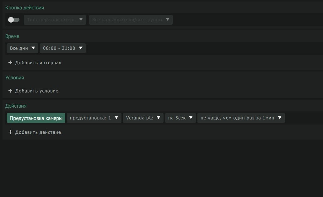

Что бы не плодить темы, спрошу тут. Как правильно настроить реакцию, что бы PTZ камера с 8 до 21 смотрела в одну сторону, а с 21 до 23 в другую.
Я настроил реакцию, вроде все работает, в действиях, где параметр НЕ чаще чем 1 раз в интервал времени у меня выставлена минута и каждую минуту на камере моргает Preset N 3, если поставить 5 секунд, как по умолчанию, то моргает каждые 5 секунд, если без ограничений, то Preset не моргает, но при этом камеру нельзя повернуть через меню. Как я понимаю, Линия каждую минуту отправляет запрос на камеру и если ее положение не такое как нужно в данное время, камера поворачивается. Можно ли убрать моргающую надпись с номером предустановки путем настройки реакции?
